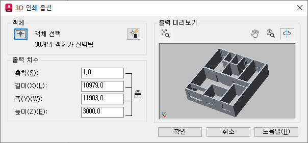

AEC3DPRINT(명령)
AEC 객체를 3D 인쇄 서비스에 보낼 수 있는 STL 파일 형식으로 내보냅니다.
찾기
인쇄할 AEC 객체를 선택하고 나면 다음이 표시됩니다.
3D 인쇄 옵션 대화상자
STL 파일 작성 대화상자
다음과 같은 프롬프트가 표시됩니다.
3D 인쇄를 위한 AEC 도면요소
인쇄할 AEC 객체를 선택합니다.
