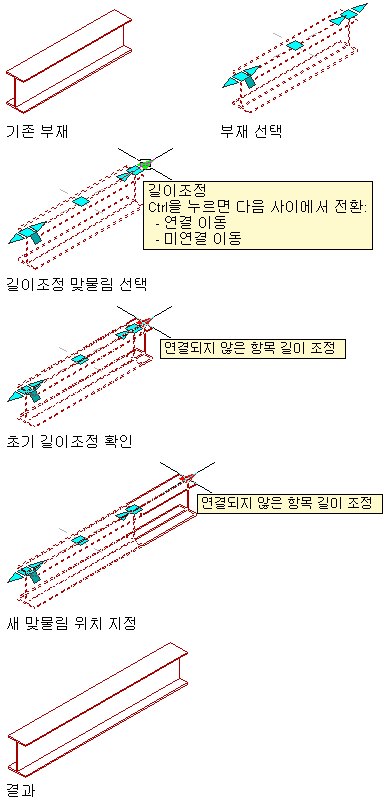

주요 구조 부재 길이를 변경하려면
다음 과정에 따라 주요 구조 부재의 길이를 변경하십시오. 또한 특성 팔레트에서 주요 구조 부재 길이도 변경할 수 있습니다.
  1. 주요 구조 부재를 선택합니다.
  2. 길이 그립을 선택하고 원하는 길이 값이 표시될 때까지 그립을 이동한 다음 한 번 클릭합니다.
    그립을 사용하여 빔 주요 구조 부재의 길이 변경
    그립을 선택한 후 값을 입력하여 주요 구조 부재의 길이를 증가 또는 감소시킬 수도 있습니다.
