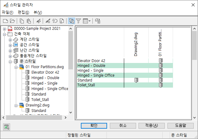

스타일 관리자에서 프로젝트 표준 스타일
스타일 관리자에 표준 스타일이 표시됩니다. 프로젝트 표준에 관련된 상태에 따라 스타일들을 구분할 수 있는 수많은 다른 아이콘이 있습니다.
