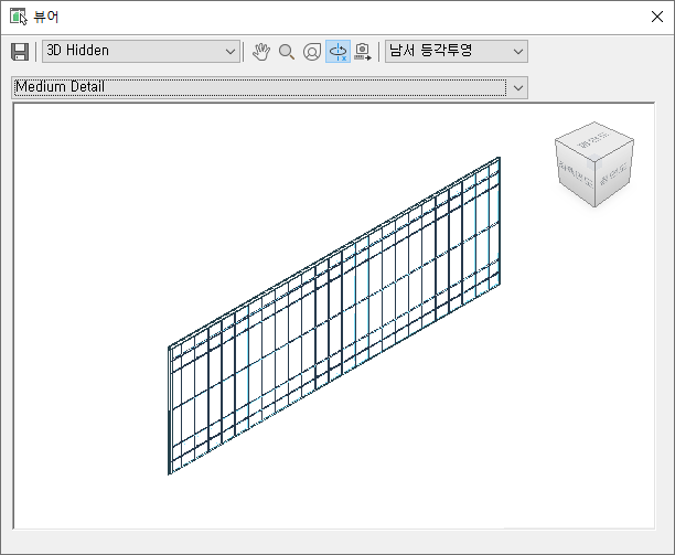

객체 뷰어를 사용하면 도면 영역의 화면표시를 변경하지 않고 다른 비주얼 스타일, 뷰 방향 및 화면표시 구성을 사용하여 도면의 객체를 미리 볼 수 있습니다.
객체 뷰어는 소프트웨어의 여러 위치에서 시작할 수 있습니다. 객체 뷰어가 있는 위치에 따라 뷰 옵션과 탐색 옵션이 다양할 수 있습니다. 예를 들어 도면 영역에서 객체 뷰어를 사용하여 객체를 미리보는 경우 콤파스가 표시됩니다. 스타일 관리자에서 객체 뷰어를 사용하여 스타일을 미리보는 경우 스타일은 WCS 또는 UCS에 있는 객체가 아니므로 콤파스가 표시되지 않습니다.

도면 영역에서 하나 이상의 객체를 선택하고 객체 뷰어에서 해당 객체를 미리 볼 수 있습니다.

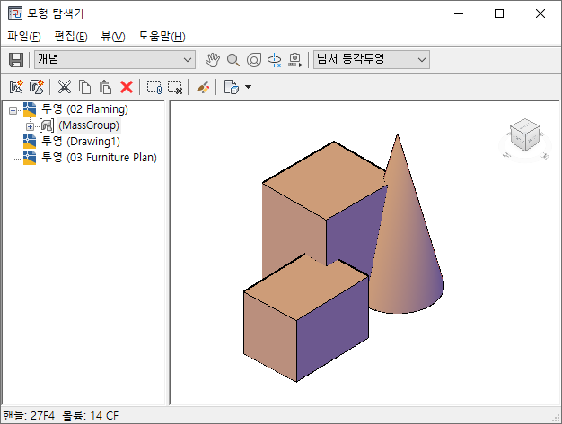

모형 탐색기는 매스 요소 및 매스 그룹을 작성하고, 보고 조작하는 창입니다. 모형 탐색기에서 객체 뷰어를 사용하면 수행하는 매스 요소 및 매스 그룹 작업을 미리 볼 수 있습니다.

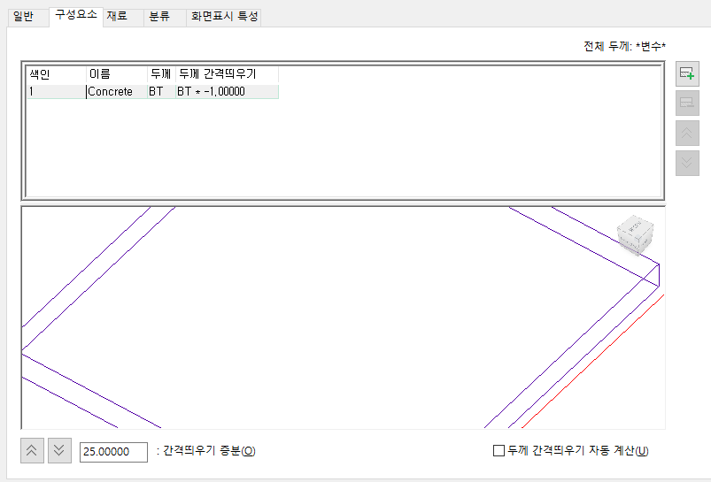

많은 대화상자에 스타일, 정의 또는 도구의 구성요소를 미리 볼 수 있는 객체 뷰어가 포함되어 있습니다. 아래에서 포함된 객체 뷰어의 몇 가지 예를 참고하십시오.
지붕 슬래브 스타일 탭에 포함된 객체 뷰어

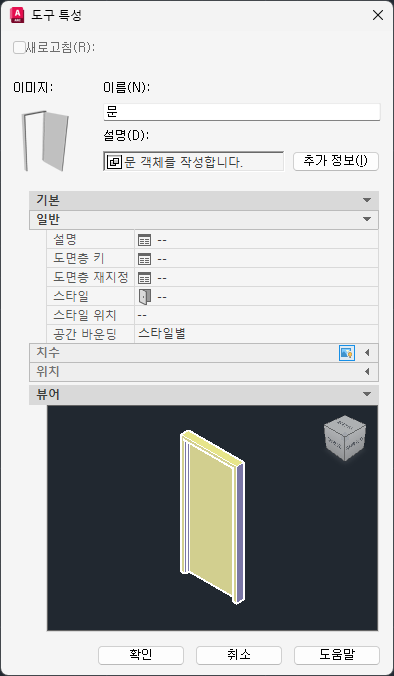

도구 특성에 포함된 객체 뷰어
