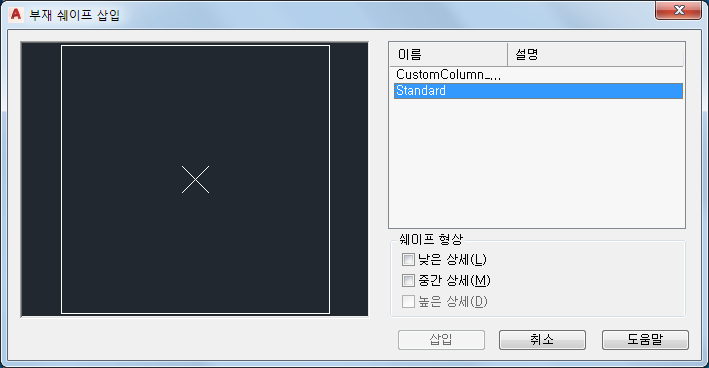

  1. 관리 탭스타일 및 화면표시 패널부재 쉐이프를 클릭합니다.
  2. 부재 쉐이프 삽입 워크시트의 오른쪽 창에서 사용자 부재 쉐이프를 클릭합니다.
  3. 하나 이상의 쉐이프 형상 확인란을 클릭합니다.
    선택된 각 쉐이프 지정에 대한 형상이 뷰어에서 강조됩니다.
  4. 삽입을 클릭합니다.
  5. 도면 영역에 선택된 쉐이프 지정 각각에 대해 삽입점을 지정합니다.
