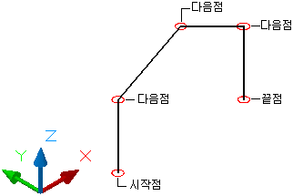

고정 프레임 경로를 그려서 주요 구조 부재로 변환하려면
다음 과정에 따라 고정 프레임의 쉐이프에 폴리선 경로를 그린 후 그 경로를 2 단계에서 작성한 고정 프레임 도구로 변환하십시오.
  1. 평면도에서 고정 프레임에 대한 폴리선 경로를 그립니다.
    고정 프레임 경로 그리기
