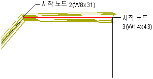

고정 프레임의 두 번째 래프터를 작성하려면
다음 과정에 따라 고정 프레임 부재의 세 번째 세그먼트에 다른 시작 및 끝 쉐이프를 지정하여 고정 프레임의 두 번째 래프터를 작성하십시오.
고정 프레임의 두 번째 래프터 작성
  1. 추가를 클릭하여 주요 구조 부재에 세 번째 구성요소를 추가합니다.
  2. 구성요소 아래에서 미지정을 선택하고 Rafter 2을 입력합니다.
  3. 시작 쉐이프의 이름 리스트에서 W8X31을 선택합니다.
  4. 상대적에서 시작을 선택합니다.
  5. 노드에 2을 입력합니다.
  6. 설계 규칙 대화상자의 끝까지 이동하여 Rafter 2의 끝 쉐이프 매개변수를 표시합니다.
  7. 끝 쉐이프의 이름 리스트에서 W14X43을 선택합니다.
  8. 상대적에서 시작을 선택합니다.
  9. 노드에 3을 입력합니다.
