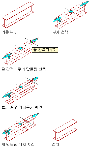

주요 구조 부재 시작 및 끝 간격띄우기를 변경하려면
다음 절차에 따라 주요 구조 부재 경로의 시작 및 끝에서 이 부재의 간격을 띄우십시오. 기존 간격띄우기를 제거 또는 변경하거나 간격띄우기를 주요 구조 부재의 시작점 또는 끝점에 추가할 수 있습니다. 또한 특성 팔레트에서 주요 구조 부재 시작 및 끝 간격띄우기를 변경할 수 있습니다.
  1. 주요 구조 부재를 선택합니다.
  2. 시작 간격띄우기 그립을 선택하고 원하는 시작 간격띄우기 값이 표시될 때까지 그립을 이동한 후 한 번 클릭합니다.
    양수의 시작 간격띄우기 값은 축에서 부재를 줄이고 음수의 시작 간격띄우기 값은 축에서 부재를 늘립니다.
    그립이 있는 빔 주요 구조 부재의 끝 간격띄우기 변경
  3. 끝 간격띄우기 그립을 선택하고 원하는 끝 간격띄우기 값이 표시될 때까지 그립을 이동한 후 한 번 클릭합니다.
    양수의 끝 간격띄우기는 축에서 부재를 늘리는 반면, 음수의 끝 간격띄우기는 축에서 부재를 줄입니다.
    그립을 선택한 후 값을 입력하여 주요 구조 부재의 시작 또는 끝 간격띄우기를 증가시키거나 감소시킬 수도 있습니다.
