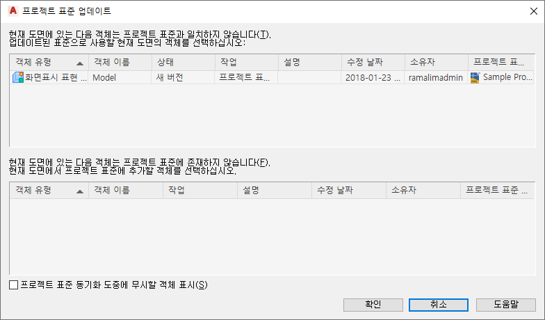

  4. 마우스 오른쪽 버튼을 클릭한 후 도면에서 표준 업데이트를 클릭합니다.
    주: 여기에서 여러 화면표시 설정을 업데이트하도록 선택할 수도 있습니다.
    선택한 화면표시 설정이 맨 위 패널에 나열됩니다.
  5. 프로젝트 도면에서 프로젝트 표준을 업데이트하려면 화면표시 설정의 동작 드롭다운 리스트에서 프로젝트 표준 업데이트를 선택합니다.
  6. 프로젝트 도면의 화면표시 설정에서 프로젝트 표준을 업데이트하지 않으려면 화면표시 설정의 동작 드롭다운 리스트에서 프로젝트 표준 업데이트 안 함을 선택합니다.
    이 경우 프로젝트 표준 도면의 버전은 프로젝트 도면의 버전으로 덮어쓰지 않습니다. 다음에 프로젝트 도면을 동기화하는 동안 화면표시 설정은 프로젝트 표준과 동기화되지 않은 것으로 표시됩니다.
  7. 화면표시 설정의 비동기화 버전을 무시하려면 동작 드롭다운 리스트에서 무시를 선택합니다.
    이 경우 프로젝트 표준 동기화 도중에 무시할 객체 표시를 선택하거나 화면표시 관리자에서 화면표시 설정의 무시 플래그를 제거한 경우를 제외하고는 다음 업데이트 시 항목이 표시되지 않습니다.
  8. 확인을 클릭합니다.
  9. 화면표시 관리자에서 확인을 클릭하거나 적용을 클릭합니다.
  10. 업데이트된 프로젝트 표준 도면을 저장하려면 예를 클릭합니다.
