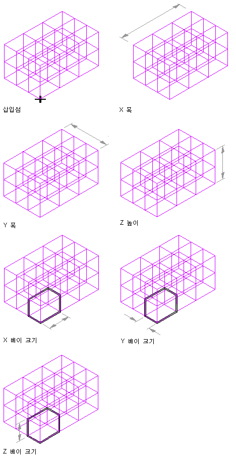

  3. 특성 팔레트에서 기본을 확장한 후 일반을 확장합니다.
  4. X 폭, Y 깊이 및 Z 높이 값을 입력합니다.
  5. 배치 유형에 대해 반복 옵션을 선택하고 X 축, Y 축, Z 축 베이 크기, 시작 및 끝 간격띄우기에 대한 값을 입력합니다.
  6. 도면에 직사각형 배치 그리드의 왼쪽 아래 구석에 대한 삽입점을 지정합니다.
