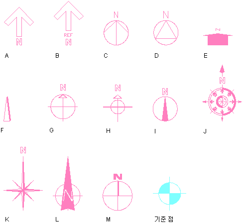

방위표 및 기준 점 주석은 도면에서 방향을 정의하는 데 사용됩니다. 이전에 DesignCenter에서 컨텐츠 블록으로 사용할 수 있었던 이러한 주석을 이제 도구 팔레트에 있는 도구와 컨텐츠 검색기를 통해 사용할 수 있습니다.
방위표 및 기준 점 기호
기본적으로 모든 방위표 및 기준 점 도구는 주석형으로 설정됩니다. 즉, 이러한 도구를 사용하여 삽입한 주석은 주석 축척으로 조정됩니다.
