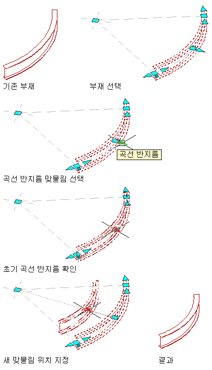

곡선 주요 구조 부재의 반지름을 변경하려면
다음 과정에 따라 곡선 주요 구조 부재의 반지름을 변경하십시오. 또한 특성 팔레트에서 주요 구조 부재 반지름을 변경할 수도 있습니다.
  1. 주요 구조 부재를 선택합니다.
  2. 곡선 반지름 그립을 선택하고 원하는 반지름 값이 표시될 때까지 그립을 이동한 후 한 번 클릭합니다.
    그립이 있는 곡선 빔 주요 구조 부재의 곡선 반지름 변경
