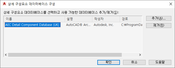

  4. 상세 구성요소 데이터베이스 구성 대화상자에서 추가를 클릭합니다.

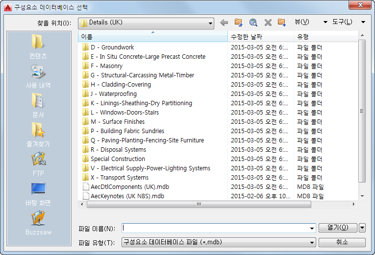

  5. 구성요소 데이터베이스 선택 대화상자에서 추가할 데이터베이스를 찾고 열기를 클릭합니다.
    선택한 데이터베이스가 상세 구성요소 데이터베이스 구성 대화상자에 있는 리스트의 맨 아래에 추가됩니다.
