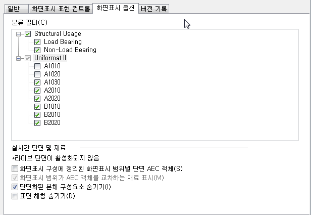

    분류 필터는 현재 도면에 있는 모든 분류를 나열합니다. 기본적으로 모든 분류가 선택됩니다.
    주: AutoCAD 객체만 포함된 분류는 나열되지 않습니다.
  5. 지정된 분류의 객체를 숨기려면 분류 필터 아래의 확인란을 선택 해제합니다.
    예를 들어, A1010 및 A1020으로 분류된 모든 문과 벽을 숨기려면 Uniformat II 아래의 A1010 및 A1020 확인란을 선택 해제합니다.
    분류에 기반한 객체 숨기기
    숨겨진 분류에서 객체를 다시 표시하려면 분류를 선택합니다.
