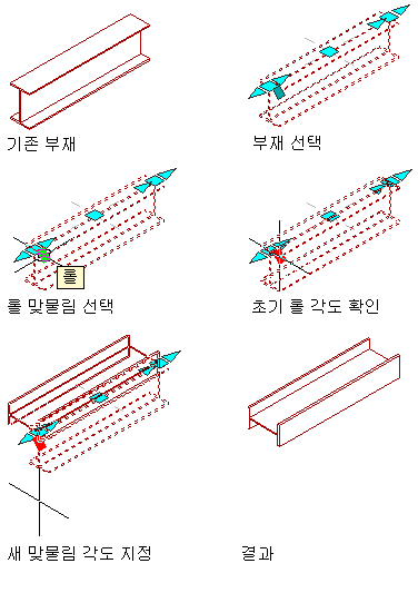

주요 구조 부재 롤을 변경하려면
다음 절차에 따라 롤할 각도를 지정하여 돌출된 축을 기준으로 주요 구조 부재의 방향을 변경하십시오. 양수 값은 부재의 끝에서 처음까지 볼 때 부재를 시계 반대 방향으로 롤합니다.
  1. 주요 구조 부재를 선택합니다.
  2. 롤 그립을 선택하고 원하는 각도가 표시될 때까지 이동한 후 한 번 클릭합니다. 또는 값을 입력하고 Enter 키를 누릅니다.
    양수 값은 부재의 끝에서 처음까지 볼 때 시계 반대 방향으로 축에 대해 부재를 롤합니다.
    롤 그립과 함께 빔 방향 변경
