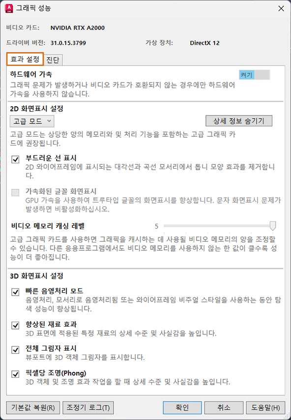

효과 설정 탭
하드웨어 가속에 대한 옵션과 2D 및 3D 화면표시 설정을 표시합니다.
- 하드웨어 가속
- 하드웨어 가속을 사용하여 현재 드라이버에서 사용할 수 있는 모든 효과 설정을 조정할 수 있습니다. 꺼져 있는 경우 부드러운 선 표시 옵션만 사용하도록 설정되며 모드는 기본 소프트웨어 모드로 전환됩니다.
- 2D 화면표시 설정
- 하드웨어 가속을 사용하여 현재 드라이버에서 사용할 수 있는 모든 효과 설정을 조정할 수 있습니다. 꺼져 있는 경우 부드러운 선 표시 옵션만 사용하도록 설정됩니다.
- 모드 드롭다운 리스트
- 그래픽 카드를 기반으로 적절한 구성 모드를 선택합니다. 기본적으로 DirectX 12 그래픽 카드의 경우에는 고급 모드가 선택됩니다.
- 고급 모드 - 상당한 양의 메모리와 및 처리 기능을 포함하는 고급 그래픽 카드에 권장됩니다.
- 중간 모드 - 어느 정도의 처리 기능이 있지만 메모리 양이 제한된 중급 그래픽 카드에 권장됩니다.
- 기본 모드 - 최소 처리 기능이 있으며 메모리가 없거나 제한된 기본 그래픽 카드에 권장됩니다.
- 상세 정보 버튼
- 2D 옵션의 표시를 조정합니다. 기본적으로 부드러운 선 표시 및 비디오 캐싱 메모리 레벨 옵션은 화면표시에서 축소되어 있습니다. 상세 정보 버튼을 클릭하면 이러한 옵션을 볼 수 있습니다.
- 부드러운 선 표시
- 전체 화면 앤티앨리어싱 효과 상태를 조정합니다. 이 옵션은 대각선과 곡선 모서리 표시에서 톱니 모양 효과를 제거합니다.
- 가속화된 글꼴 표시
- GPU 가속을 사용하여 트루타입 글꼴의 시각적 품질을 향상시킵니다.
중요사항: 문자 화면표시 문제가 발생하는 경우 이 옵션을 사용하지 않도록 설정합니다.
- 비디오 메모리 캐싱 레벨
- 고급 그래픽 카드를 사용하면 그래픽을 캐시하는 데 사용될 비디오 메모리의 양을 조정할 수 있습니다. 다른 응용프로그램에서도 비디오 메모리를 사용하지 않는 한 값이 클수록 성능이 더 좋아집니다.
주: 하드웨어 가속과 함께 NetMeeting, 원격 데스크톱 또는 기타 Windows 에뮬레이션 소프트웨어와 같은 원격 액세스 응용프로그램을 사용하지 않는 것이 좋습니다. 이로 인해 일반 화면표시 실패 및 불안정성이 발생할 수 있습니다.
- 3D 화면표시 설정
- 빠른 음영처리 모드
- 교차 플랫폼 3D 그래픽 시스템을 켤지 아니면 끌지를 조정합니다.
- 향상된 재료 효과
- 화면의 향상된 재료 효과 상태를 조정합니다.
- 전체 그림자 표시
- 뷰포트에 그림자가 표시되도록 합니다.
- 픽셀당 조명(Phong)
- 개별 픽셀에 대해 색상 계산을 사용합니다. 이 옵션을 켜면 3D 객체 및 조명 효과가 뷰포트에서 부드럽게 표현됩니다.
- 기본값 복원
- 그래픽 성능의 그래픽 카드 평가에 따라 값을 기본값으로 재설정합니다.
- 조정기 로그
- 시스템을 읽고 소프트웨어 또는 하드웨어를 모두 지원하는 기능의 구현 여부를 결정하는 조정기 로그를 표시합니다. 시스템에서 작동하는 기능은 켜지고 시스템에서 작동할 수 없는 기능은 꺼집니다. 로그 파일에 그래픽 카드에 대한 정보를 비롯한 결과가 표시됩니다.

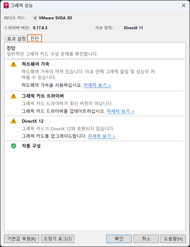

진단 탭
그래픽 카드 구성의 상태를 표시하여 성능 또는 구성 문제를 해결하는 데 도움을 줍니다.
그래픽 성능 문제가 없음을 나타냅니다.
성능 향상을 위해 제안된 작업 및 문제를 나타냅니다.
- 하드웨어 가속
- 하드웨어 가속이 꺼져 있으면 성능이 저하됩니다.
- 그래픽 카드 드라이버
- 이는 그래픽 카드 드라이버가 최신 버전인지 여부를 나타냅니다.
- 듀얼 그래픽 카드
- 두 개의 그래픽 카드의 경우, 더 높은 성능의 그래픽 카드가 활성화되어 있는지 확인합니다.
- DirectX 12
- AutoCAD 기능을 완벽하게 지원하려면 그래픽 카드가 Direct3D 기능 수준 12_0 이상을 지원해야 합니다.
- 고해상도 화면표시
- 그래픽 카드가 해상도를 완전히 지원할 수 없는 경우 해상도를 줄이거나 그래픽 카드를 업데이트합니다.
- 자동 구성
- 자동 구성이 활성화되어 있는지 확인합니다. 성능을 최적화하려면 GS_DEVICE 또는 GFXDX12 재지정을 제거합니다.
