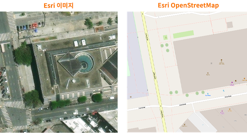

맵 스타일
지도를 위성 이미지(Esri 이미지) 또는 벡터 이미지(Esri OpenStreetMap)로 표시할 수 있습니다. 도면 영역이 여러 뷰포트로 분할되면 각 뷰포트의 맵 스타일이 다를 수 있습니다.
