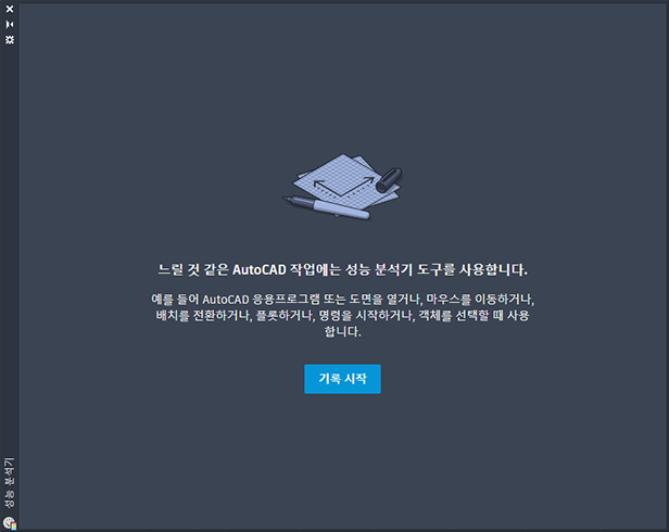

AutoCAD에서 느리거나 응답하지 않는 것처럼 보이는 작업을 진단할 수 있는 성능 분석기 팔레트를 엽니다.
찾기
성능 분석기는 AutoCAD에서 느리거나 응답하지 않는 것처럼 보이는 작업을 진단하는 데 도움을 줄 수 있습니다.
주: 성능 분석기는 관리자 권한으로 실행해야 합니다. 보안을 유지하려면 이 도구를 사용한 후에는 항상 제한된 권한을 사용하는 컴퓨터 작동 모드로 되돌려야 합니다.

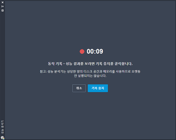

기록 시작
성능 분석기 레코더를 시작합니다.
기록 중지
성능 분석기 레코더를 중지하고 결과를 표시합니다.
취소
현재 기록을 취소하고 기록 시작으로 재설정합니다.
