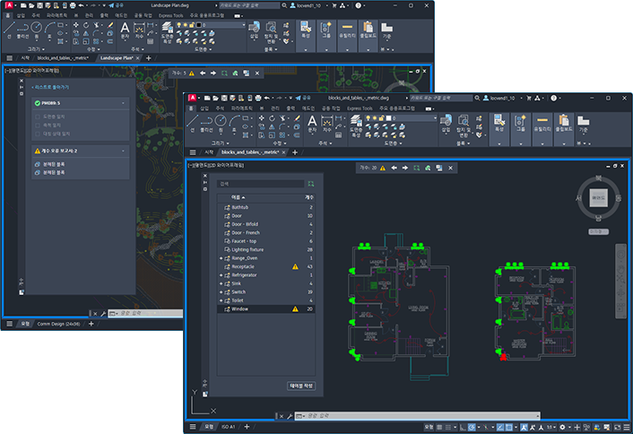

도면에 있는 객체 인스턴스의 개수를 빠르고 정확하게 계산합니다. 개수 데이터가 있는 테이블을 현재 도면에 삽입할 수 있습니다.
개수 기능을 사용하면 시각적 개수 결과를 확인하고 개수 기준을 보다 잘 제어할 수 있습니다.
현재 도면의 모형 공간에 있는 객체의 개수를 계산하는 방법에는 몇 가지가 있습니다.
- 단일 객체의 인스턴스 개수를 계산합니다. 단일 블록 또는 객체를 마우스 오른쪽 버튼으로 클릭하고 개수를 선택합니다. 개수를 계산할 여러 블록이나 기하학적 객체(선, 원, 호 등)를 선택할 경우 하나의 조합으로 간주되어 하나로 계산됩니다. 개수 기능은 동일한 모양과 동일한 공간 관계에 있는 동일한 도면요소를 찾아 하나의 인스턴스로 계산에 포함합니다.
- 모든 블록의 인스턴스 개수를 계산합니다. 개수 팔레트를 사용하여 현재 도면에서 개수가 계산된 모든 블록을 표시하고 관리합니다.
- 영역 내의 객체 및 블록 개수를 계산합니다. 도면을 마우스 오른쪽 버튼으로 클릭하고 개수를 선택합니다. 일련의 점을 지정하거나 유효한 경계를 선택하여 개수 영역을 정의합니다. 유효한 경계 객체는 선 세그먼트로 구성되며 자신과 교차하지 않는 닫힌 폴리선이어야 합니다.
