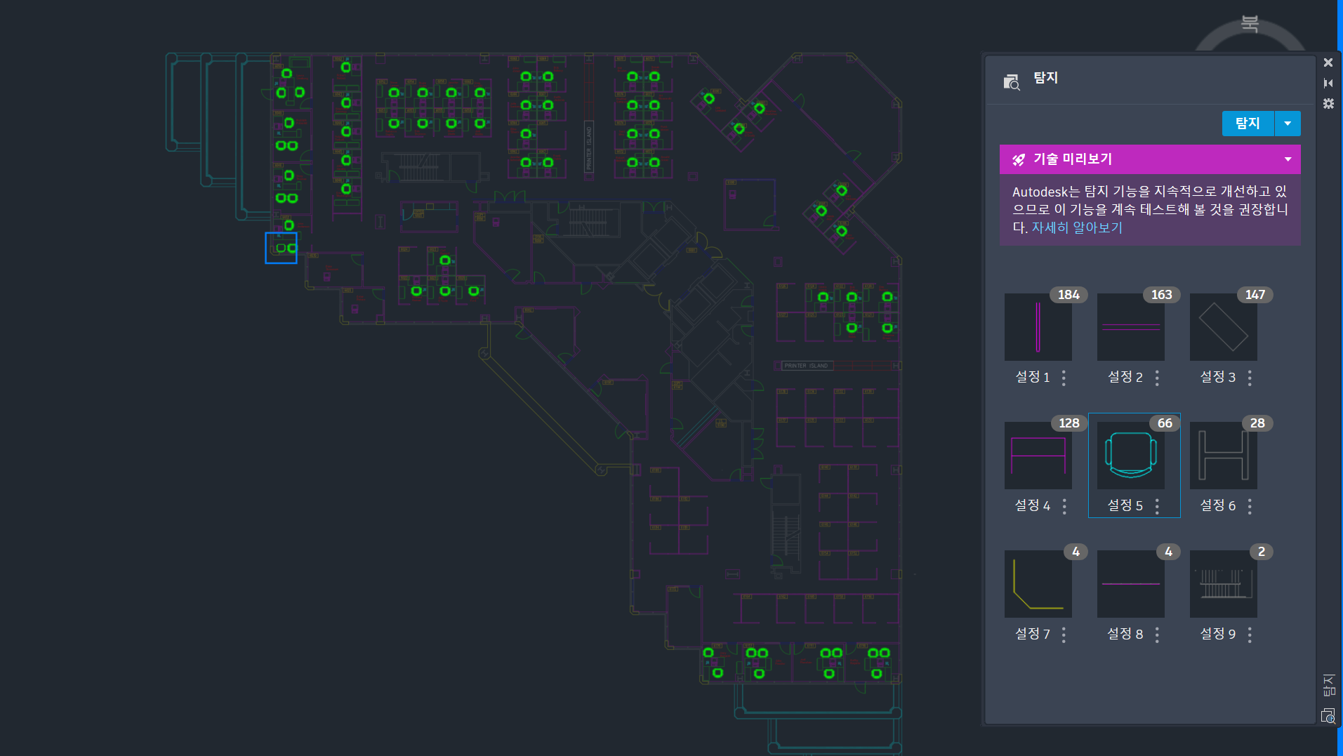

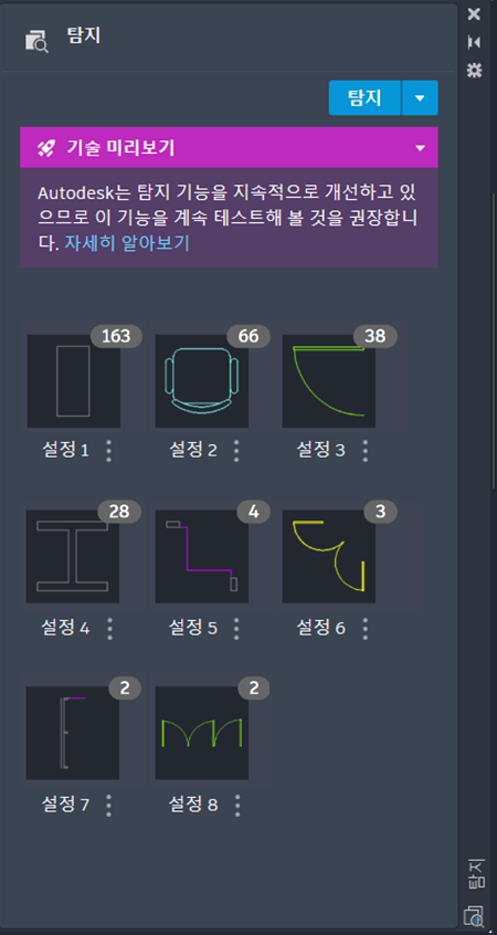

탐지를 시작하면 Autodesk AI가 도면의 형상을 스캔합니다. 도면 분석이 완료되면 팔레트에서 블록으로 변환할 수 있는 탐지된 객체 세트를 알려줍니다. 세트는 단일 블록으로 변환할 수 있는 탐지된 유사한 객체 그룹을 나타냅니다.
번호가 매겨진 각 세트 옆에 있는 세로 줄임표를 클릭하면 각 세트를 새 블록 또는 기존 블록으로 변환하거나 새 블록으로 변환할 때 기본 블록 정의인
기본 인스턴스를 편집할 수 있는 옵션이 제공됩니다. 또는 기존 블록으로 변환하도록 선택한 경우, 기본 인스턴스를 사용하여 블록의 삽입 축척과 회전을 정의합니다.

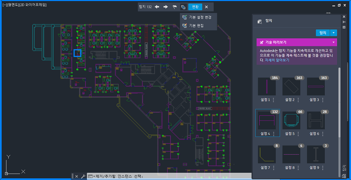

검토 모드에서는 도면 창 맨 위에 탐지 도구막대가 표시됩니다.
도구막대에서 다음을 수행할 수 있습니다.
- 세트에서 발견된 총 인스턴스 수 보기
- 도면의 이전 또는 다음 인스턴스로 이동
- 파란색 테두리로 윤곽선이 표시된 기본 인스턴스 변경 또는 편집
- 블록으로 변환

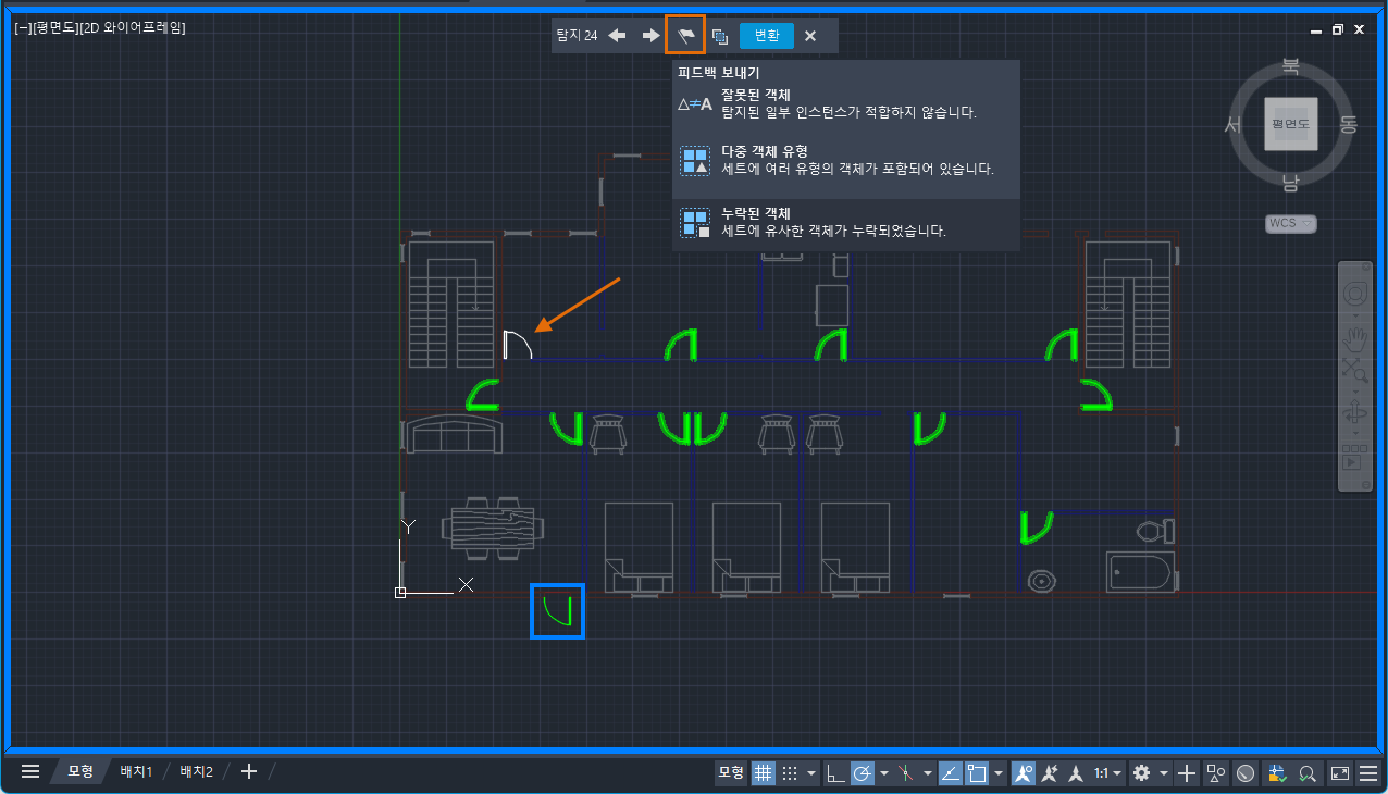

탐지 결과를 검토하는 동안 잘못된 세트 또는 인스턴스가 발생할 수 있습니다. 다음 예에서는 유사한 객체가 탐지되지 않고 세트에 포함되지 않습니다. 탐지 도구막대를 사용하여 이 오류를 보고할 수 있습니다. 오류를 보고하면 기능의 전반적인 성능과 정확성을 개선하는 데 기여할 수 있습니다.
