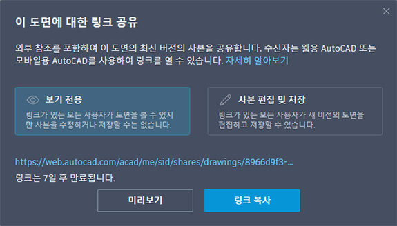

SHARE(명령)
웹(web.autocad.com) 또는 모바일의 AutoCAD에서 보거나 편집하려면 현재 도면의 사본에 대한 링크를 공유합니다. 도면 사본에는 모든 외부 참조 및 이미지가 포함됩니다.
찾기
Autodesk Docs에 저장된 도면 파일의 경우
편집 가능을 선택하여 수신자가 실제 도면 파일을 변경할 수 있는 링크를 공유합니다. Autodesk Docs에서 링크를 수신하고 편집 권한이 있는 프로젝트 구성원은 도면을 수정할 수 있습니다. 또는 보기 전용을 선택하여 수정하거나 저장할 수 없는 도면에 대한 링크를 공유합니다.
Autodesk Docs에 저장되지 않은 도면 파일의 경우
사본 편집 및 저장을 선택하여 수정하고 사본으로 저장할 수 있는 파일 버전을 공유합니다. 또는 보기 전용을 선택하여 수정하거나 저장할 수 없는 도면에 대한 링크를 공유합니다. 링크가 있는 모든 사용자는 웹 브라우저 또는 모바일 앱에서 도면에 액세스할 수 있습니다. 링크는 작성된지 7일 후에 만료됩니다.
