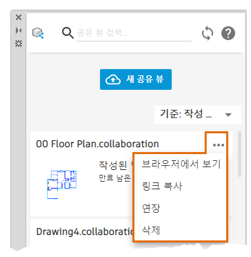

  • 리스트의 각 공유 뷰에 있는 (...) 메뉴에서 추가 작업을 사용할 수 있습니다.
자세히(...)
자세히 메뉴에서 공유 뷰를 관리합니다.
브라우저에서 보기
브라우저를 열고 저장된 뷰를 무료 Autodesk 뷰어에 표시합니다.
링크 복사
Autodesk 웹 및 모바일 계정의 뷰에 대한 링크를 Windows 클립보드에 복사합니다. 전자 메일 또는 하이퍼링크를 수락하는 기타 액세스 지점에 이 링크를 붙여넣어 고객 및 동료가 자신의 브라우저에서 공유 뷰를 열 수 있도록 합니다.
확장
30일 후에 Autodesk 웹 및 모바일 계정에서 공유 뷰가 자동으로 삭제되도록 현재 날짜에 30일을 추가합니다.
삭제
언제든지 Autodesk 웹 및 모바일 계정에서 공유 뷰를 제거합니다.
