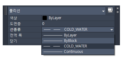

대시 냉수 선종류를 작성합니다.
파일 이름, 선종류 및 설명을 지정한 후 선 정의의 시작점과 끝점을 표시할 점을 선택합니다.
선종류를 정의할 때 사용할 선과 문자 객체를 지정합니다.
바로 사용할 수 있는 선종류가 로드됩니다.
