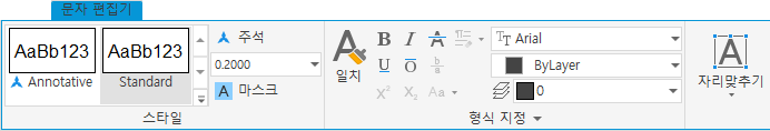

리본이 활성 상태이면 문자 편집기 상황별 탭이 표시됩니다.
리본이 활성 상태가 아니면 문자 형식 도구막대가 표시됩니다.

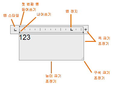

- 각 단락의 첫 번째 행을 들여쓰려면 눈금자의 첫 번째 행 들여쓰기 슬라이더를 끕니다. 각 단락의 다른 행을 들여쓰려면 내어쓰기 슬라이더를 끕니다.
- 탭을 설정하려면 탭이 멈출 위치에 눈금자를 클릭합니다.
- 현재 문자 스타일을 변경하려면 드롭다운 리스트에서 원하는 문자 스타일을 선택합니다.

- 개별 문자, 단어 또는 단락을 변경하려면 문자를 강조하고 형식 변경 사항을 지정합니다.
주: SHX 글꼴은 굵은 글꼴 또는 기울임꼴을 지원하지 않습니다.

- 문자 편집기 리본 상황별 탭의 닫기 패널에서 문자 편집기 닫기를 클릭합니다.
