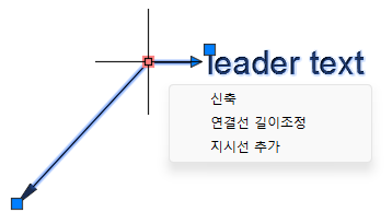

같은 주석에서 다중 지시선을 작성하려면
다중 지시선을 선택합니다.
다음 중 하나를 수행합니다:
연결선의 직사각형 그립 위에 커서를 놓고 그립 메뉴에서 지시선 추가를 선택합니다.
주석 탭
지시선 패널
지시선 추가
를 클릭합니다.
찾기
새 지시선의 끝점을 지정합니다.
