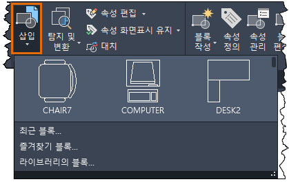

리본 갤러리 - 홈 탭의 블록 패널에서 삽입을 클릭하여 현재 도면에서 블록 정의 갤러리를 표시할 수 있습니다. 블록 수가 적은 경우, 갤러리를 사용하여 도면을 클릭하고 블록을 배치하여 신속하게 삽입할 수 있습니다.
주: 치수 및 다중 지시선 스타일과 연관된 블록은 치수 및 다중 지시선을 작성할 때 자동으로 포함되므로 리본 갤러리 또는 블록 팔레트에 표시되지 않습니다.

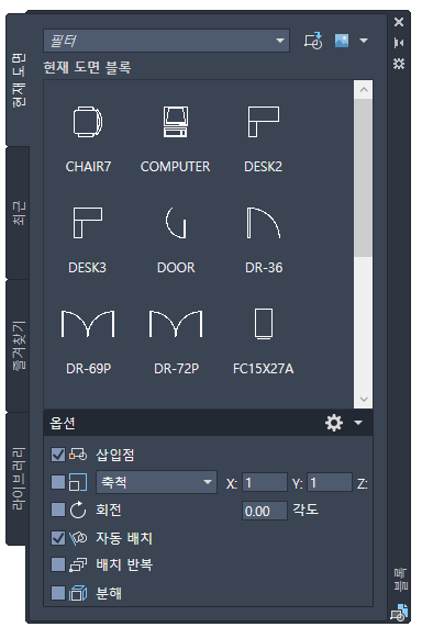

블록 팔레트 - 블록 팔레트는 도면에서 적당한 개수의 블록을 사용할 때 언제든지 빠르게 액세스할 수 있도록 설계되었습니다. 블록 팔레트에서 Autodesk Account 계정에 로그인하고 언제 어디서나 블록을 동기화하고 액세스할 수 있는 클라우드 저장소 위치를 지정합니다. 이 팔레트는 현재 도면, 최근, 즐겨찾기 및 라이브러리의 네 가지 탭으로 구성된 블록을 표시합니다. BLOCKSPALETTE 명령을 사용하여 블록 팔레트에 액세스할 수 있습니다.
