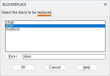

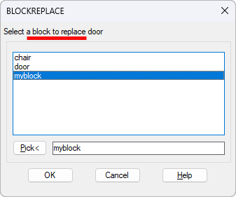

BLOCKREPLACE는 지정한 블록에 대해 전체 도면을 검색하여 사용자가 지정한 다른 블록으로 대치합니다. 앞으로 PURGE 명령을 사용하여 도면에서 참조되지 않은 블록 정의를 제거할 수 있습니다.
리스트에서 블록 이름을 선택하거나 선택 버튼을 클릭하고 도면에서 블록을 선택하여 검색할 블록 이름을 지정합니다.
대치 블록을 지정합니다.
