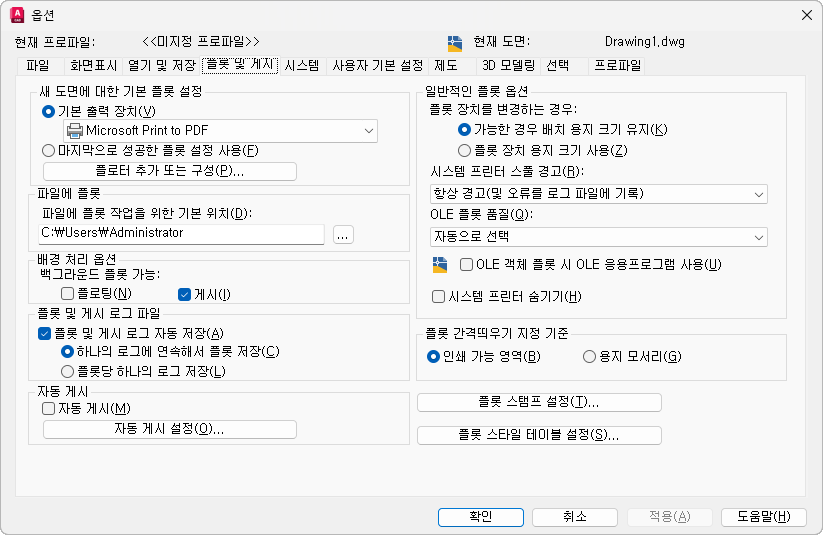

플로팅 및 게시에 관련된 옵션을 조정합니다.
OPTIONS(명령) 찾기
다음과 같은 옵션이 표시됩니다.
AutoCAD 릴리즈 14 또는 이전 버전에서 작성되어 AutoCAD 2000 및 이후 형식으로 저장된 적이 없는 도면이나 새 도면에 대한 기본 플롯 설정을 조정합니다.
AutoCAD 릴리즈 14 또는 이전 버전에서 작성되어 AutoCAD 2000 및 이후 형식으로 저장된 적이 없는 도면이나 새 도면에 대한 기본 출력 장치를 설정합니다.
플로터 구성 검색 경로에서 검색된 모든 플로터 구성 파일(PC3)과 시스템에 구성된 모든 시스템 프린터가 리스트에 표시합니다.
마지막으로 성공한 플롯의 설정에 따라 플로팅 설정을 설정합니다.
플로터 관리자(윈도우 시스템 창)를 표시합니다. 플로터 관리자를 사용하여 플로터를 추가하거나 구성할 수 있습니다.
파일 작업에 대한 플롯의 기본 위치를 지정합니다.
백그라운드 플로팅을 사용하여 플롯 또는 게시 중인 작업을 시작하고 작업이 플롯되거나 게시되는 동안 사용자는 즉시 사용자의 도면 작업으로 돌아올 수 있습니다.
백그라운드 플롯 및 게시 세부 정보는 플롯 및 게시 상태막대 아이콘의 바로 가기 메뉴를 통해 확인할 수 있습니다.
프로그램이 실행 중이 아닌 경우에도 Windows 명령 프롬프트에 acad/pl <DSD 파일 이름>을 입력하여 백그라운드에서 작업을 플롯하거나 게시할 수 있습니다. (AutoCAD LT에서는 사용할 수 없음)
플로팅 및 게시에 대해 백그라운드 플로팅을 켤지 아니면 끌지 여부를 조정합니다. (BACKGROUNDPLOT 시스템 변수)
플롯: 플롯 작업이 백그라운드에서 처리되도록 지정합니다.
게시: 게시 작업이 백그라운드에서 처리되도록 지정합니다.
플롯 및 게시 로그 파일을 스프레드시트 프로그램에서 볼 수 있는 CSV(Comma-Separated Value) 파일로 저장하는 옵션을 조정합니다. 로그 파일의 위치를 보거나 변경하려면 옵션 대화상자의 파일 탭을 참고하십시오.
이 로그 파일은 다음과 같은 플롯 및 게시 작업에 대한 정보를 포함합니다.
모든 플롯 및 게시 작업에 대한 정보를 포함하는 로그 파일이 자동으로 저장되도록 지정합니다.
모든 플롯 및 게시 작업에 대한 정보를 포함하는 단일 로그 파일이 자동으로 저장되도록 지정합니다.
각 플롯 및 게시 작업에 대해 별도의 로그 파일이 작성되도록 지정합니다.
도면을 DWF, DWFx 또는 PDF 파일로 자동으로 게시할지 여부를 지정합니다. 자동 게시 옵션을 조정할 수도 있습니다.
이 옵션을 선택하면 도면 파일을 저장하거나 닫을 때 도면이 자동으로 DWF, DWFx 또는 PDF 파일로 게시됩니다. (AUTOMATICPUB 및 AUTODWFPUBLISH 시스템 변수)
게시 시점과 게시된 파일의 저장 위치 등 게시 설정을 사용자화할 수 있는 자동 게시 설정 팔레트를 표시합니다.
선택한 출력 장치가 이 용지 크기로 플롯할 수 있으면 페이지 설정 대화상자에 지정된 용지 크기를 사용합니다. (PAPERUPDATE 시스템 변수 = 0)
선택한 출력 장치가 이 용지 크기로 플롯할 수 없으면 프로그램에서 경고 메시지를 표시하고 플로터 구성 파일(PC3)에 지정된 용지 크기 또는 기본 시스템 설정(출력 장치가 시스템 프린터인 경우)에 지정된 용지 크기를 사용합니다.
플로터 구성 파일(PC3) 또는 기본 시스템 설정(출력 장치가 시스템 프린터인 경우)에서 지정된 용지 크기를 사용합니다. (PAPERUPDATE 시스템 변수 = 1)
플롯된 도면이 입력 또는 출력 포트의 충돌 때문에 시스템 프린터에 스풀되는 경우 사용자에게 경고할지 여부를 조정합니다.
OLE 객체의 기본 플롯 품질을 설정합니다. (OLEQUALITY 시스템 변수)
플로팅 시 포함된 OLE 객체의 원본 응용프로그램 로드 여부를 조정합니다. (OLESTARTUP 시스템 변수)
Windows 시스템 프린터가 플롯 대화상자와 페이지 설정 대화상자에 표시될지 여부를 조정합니다. 이 옵션은 표준 Windows 시스템 프린터만을 숨깁니다. 플로터 추가 마법사를 사용하여 구성된 Windows 시스템 프린터는 숨기지 않습니다.
장치의 PC3 파일을 플로터 폴더 및 하위 폴더로부터 옮겨서 플롯 및 페이지 설정 대화상자에서 장치 리스트의 크기를 조정할 수 있습니다.
플롯 간격띄우기가 인쇄 가능 영역 또는 용지 모서리를 기준으로 할지 여부를 조정합니다. (PLOTOFFSET 시스템 변수)
플롯 간격띄우기 기준이 인쇄 가능 영역임을 지정합니다.
플롯 간격띄우기 기준이 용지의 모서리임을 지정합니다.
플롯 스탬프 대화상자를 엽니다.
플롯 스타일 테이블 설정 대화상자를 엽니다.
