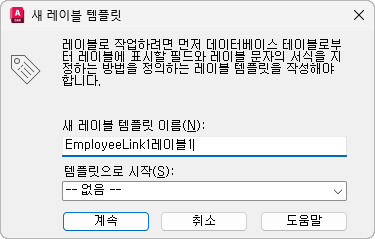

레이블을 추가하려면 먼저 레이블 템플릿을 작성해야 합니다. 레이블 템플릿은 레이블 문자가 생성되는 데이터베이스 테이블의 필드를 정의합니다.

레이블로 작업하려면 먼저 레이블에 표시되는 데이터베이스 테이블의 필드와 레이블 문자에 형식이 적용되는 방법 등을 정의하는 레이블 템플릿을 작성해야 합니다.
