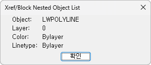

객체를 내포된 블록 또는 외부 참조 파일로 선택하여 객체 및 블록 이름, 도면층, 색상 및 선종류 특성을 표시합니다.
선택 상자에 식물이 선택된 객체로 표시됩니다.
객체를 선택하면 특성 정보가 표시된 Xref/Block Nested Object List 대화상자가 열립니다.
