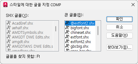

스타일에 대한 글꼴 지정 대화상자
글꼴 파일이 누락된 도면을 열면 스타일에 대한 대치 글꼴 파일을 선택할 수 있는 이 대화상자가 표시됩니다.
옵션 리스트
다음과 같은 옵션이 표시됩니다.
SHX/TTF 글꼴
글꼴 폴더에 있는 모든 SHX 글꼴 및 등록된 모든 트루타입 글꼴의 글꼴군 이름이 나열됩니다.
큰 글꼴
큰 글꼴이 누락된 경우 사용 가능한 모든 아시아어 큰 글꼴 파일이 나열됩니다.
주: 스타일에 SHX 글꼴 파일이 사용되는 경우에만 사용할 수 있습니다.
찾아보기
사용할 다른 PDF 파일을 선택할 수 있는 열기 대화상자(표준 파일 선택 대화상자)가 표시됩니다.
