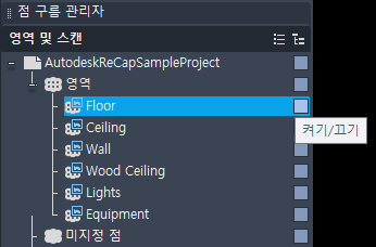

점 구름 영역의 가시성 조정
영역 또는 스캔 가시성을 켜거나 끄려면 켜기/끄기 아이콘을 클릭합니다.
