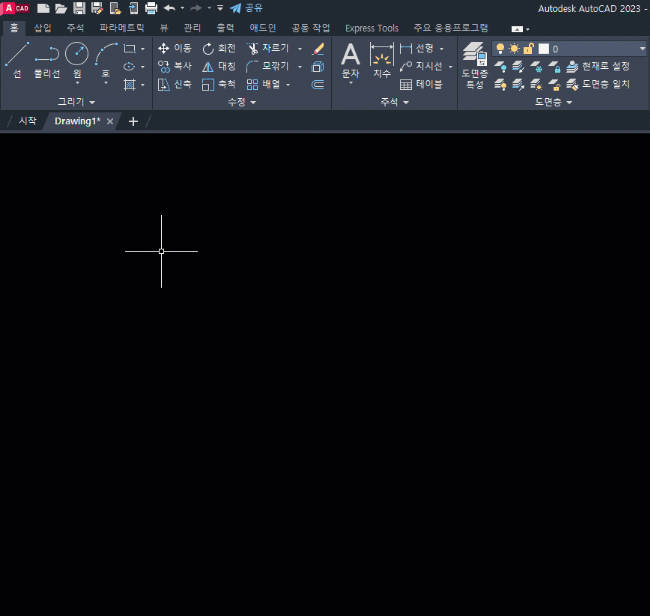

배경 및 기타 색상 설정을 변경하려면
응용프로그램 버튼
옵션
을 클릭합니다.
옵션 대화상자의 표시 탭에서 색상을 클릭합니다.
도면 윈도우 색상 대화상자에서 변경하려는 컨텍스트와 인터페이스 요소를 선택합니다.
색상 리스트에서 사용할 색상을 선택합니다.
사용자 색상을 지정하려면 리스트 맨 아래에 있는 색상 선택을 클릭합니다.
기본 색상 설정으로 되돌리려면 해당 복원 버튼을 클릭합니다.
