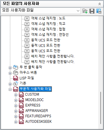

사용자화 창은 로드된 사용자화 파일에 있는 여러 가지 사용자 인터페이스 요소를 탐색하는 데 사용됩니다.
이 창에서는 리본 탭과 패널 및 신속 접근 도구막대와 같은 사용자 인터페이스 요소를 작성하고 수정합니다. 부분적 사용자화 파일을 주 사용자화 파일로 로드하고, 변경 사항을 로드된 사용자화 파일에 저장하며, 로드된 사용자화 파일을 보는 방법을 조정하는 데 사용할 수 있는 도구가 창의 맨 위에 있습니다.
트리 뷰는 사용자 인터페이스 요소를 작성하고 관리하는 데 사용됩니다. 사용자 인터페이스 요소를 작성하고 나면 명령 리스트 창에서 명령을 끌어 해당 요소에 추가합니다. 트리 뷰에서 명령을 위로/아래로 끌어 리본 패널이나 도구막대와 같은 사용자 인터페이스 요소에서 명령이 나타나는 순서를 변경할 수도 있습니다.

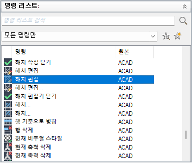

명령 리스트 창에는 현재 로드된 CUIx 파일에서 사용할 수 있는 모든 명령이 포함됩니다. 리스트에서 기존 명령을 선택하여 해당 특성을 수정하거나 새 명령을 작성할 수 있습니다. 새 명령을 작성하면 <파일 이름>의 사용자화 창의 맨 위 근처에 있는 드롭다운 리스트에 표시되는 CUIx 파일에 해당 명령이 추가됩니다.
명령 리스트 창의 맨 위에는 입력된 문자열을 기반으로 명령 리스트를 필터링할 수 있는 명령 리스트 검색 상자가 있습니다. 문자열이 명령 이름의 일부와 일치하는 경우 결과가 명령 리스트 상자에 표시됩니다.
명령 리스트 창의 맨 위 근처에 있는 범주 드롭다운 리스트에는 명령 리스트 상자에 표시되는 명령을 필터링하는 데 사용되는 사전 설정 범주 리스트가 들어 있습니다. 드롭다운 리스트에는 특수 범주가 몇 가지 포함되어 있습니다. 예를 들면 다음과 같습니다.
사용자 인터페이스 요소에 추가할 수 있는 명령 및 컨트롤은 리스트 상자에서 창의 맨 아래에 표시됩니다. CUIx 파일을 저장하고 이 프로그램으로 로드할 때 명령 또는 컨트롤을 사용자 인터페이스 요소로 끌어 놓아 버튼이나 컨트롤로 표시합니다.

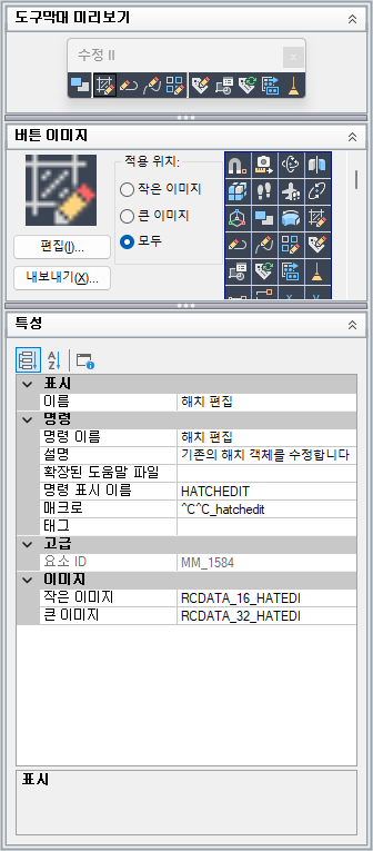

동적 표시 창에 사용자화 창에서 선택한 사용자 인터페이스 요소의 미리보기가 표시됩니다. 이 창에서는 명령 리스트 창에서 선택한 명령의 이미지와 사용자화 또는 명령 리스트 창에서 선택한 항목에 해당하는 특성을 편집할 수 있습니다.
선택된 항목을 기반으로 다음 중 하나 이상의 창이 표시됩니다.
