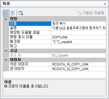

다음 예에서는 이름 특성 값의 앞에 물결표(~)를 추가하여 링크 복사 메뉴 항목을 사용하지 않도록 설정합니다.

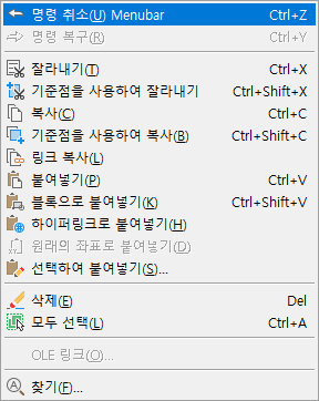

다음은 편집 메뉴에 표시되는 링크 복사 메뉴 항목의 이름 특성에 물결표(~)를 추가한 결과입니다.

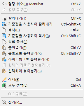

다음 예에서는 확인 표시로 표시된 편집 메뉴의 OLE 링크 메뉴 항목과 둘러싼 경계로 강조된 링크 복사 메뉴 항목의 이미지를 보여 줍니다.

물결표(~) 및 느낌표 뒤에 마침표(!.)가 붙은 물결표는 특성 창의 이름 특성에 있는 링크 복사 명령 레이블의 시작 부분에 배치됩니다. 다음은 편집 메뉴에서 링크 복사가 표시된 경우와 흐리게 표시된 경우의 결과입니다.
