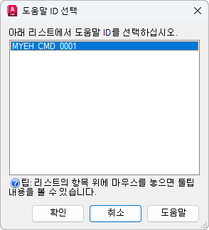

를 클릭합니다. 찾기
다음번에 도구막대나 리본 패널의 명령 위에 커서를 놓으면 해당 문자가 툴팁에 표시됩니다.
도구막대 또는 리본 패널에 명령을 추가하고 나면, 확장된 툴팁을 사용하도록 설정되어 있고 커서가 지정 시간 동안 명령 위에 놓여 있는 경우 확장된 툴팁 컨텐츠가 표시됩니다.
