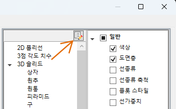

를 클릭합니다. 찾기

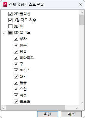

객체 유형을 선택한 경우 동일한 유형의 객체 위에 커서를 놓으면 해당 객체 유형의 특성이 롤오버 툴팁에 표시됩니다. 롤오버 툴팁에서 객체 유형에 대한 지원을 제거할 해당 객체 유형 옆에 있는 확인 표시를 지웁니다.

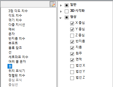

특성을 선택한 경우, 도면 윈도우에서 선택한 객체 유형의 객체 위에 커서를 놓으면 해당 특성이 롤오버 툴팁에 표시됩니다. 선택한 객체 유형에 대한 특성을 제거하려면 해당 특성 옆의 확인 표시를 지웁니다.
