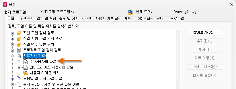

사용자화(CUI/CUIx) 파일은 QAT(신속 접근 도구막대), 리본 패널과 탭, 팔레트, "일반" 도구막대 및 풀다운 메뉴와 같은 사용자 인터페이스 요소를 정의합니다. 마이그레이션 원본인 이전 릴리즈를 기준으로 사용자 설정 마이그레이션 유틸리티에서 주 사용자화 파일 설정에 의해 지정된 CUI 또는 CUIx 파일을 찾습니다. 주 사용자화 파일은 주 CUI/CUIx 파일에 로드된 부분 사용자화 파일과 함께 마이그레이션됩니다.

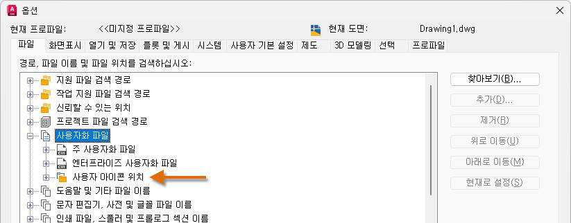

대부분의 사용자 인터페이스 요소는 사용자 이미지를 표시합니다. 이 사용자 이미지는 해당 사용자 이미지가 포함된 사용자 인터페이스 요소 또는 명령을 CUIx 파일 간에 마이그레이션할 때 마이그레이션됩니다. CUIx 파일에 정의된 사용자 인터페이스 요소 및 명령에서 참조하는 사용자 이미지는 두 위치(CUIx 파일 내부 또는 사용자 아이콘 위치 설정에 의해 정의된 외부의 위치) 중 하나에 저장됩니다. 사용자 이미지를 참조하는 방법에 따라 해당 사용자 이미지를 마이그레이션하는 데 사용되는 프로세스가 달라집니다.
아래에서는 사용자 이미지를 마이그레이션하는 방법을 설명합니다.

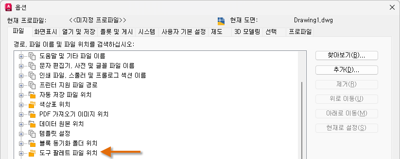

도구 팔레트 파일에는 표준 및 사용자 정의 도구가 포함됩니다. 이러한 파일은 도구 팔레트 파일 위치 설정에 의해 지정된 위치에 저장됩니다.
도구 팔레트를 마이그레이션할 때는 사용자 지정 도구 팔레트 그룹도 마이그레이션되어 현재 릴리즈의 기본 도구 팔레트 그룹과 병합됩니다.

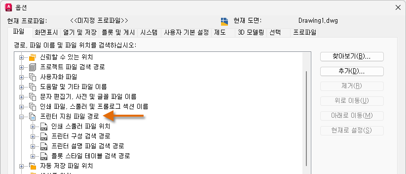

플롯 파일에는 플로터/프린터의 설정을 비롯하여 도면 파일의 출력을 조정하고 출력의 라인워크 모양을 조정하는 여러 설정이 저장됩니다.

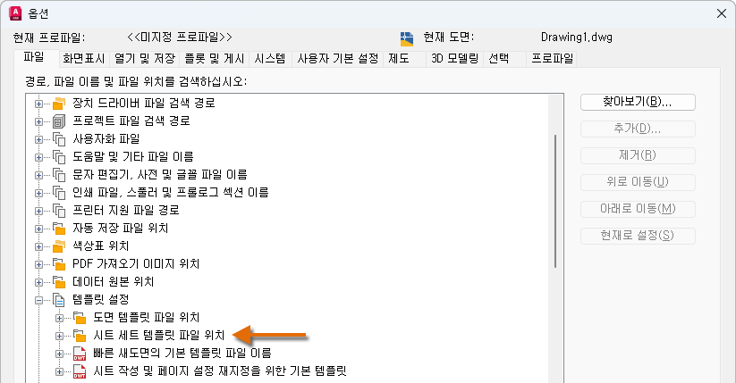

도면 템플릿(DWT) 파일은 새 도면을 작성하는 데 사용됩니다. DWT 파일을 사용하여 작성하는 도면에는 DWT 파일에서 정의된 모든 스타일 및 도면 개체가 포함됩니다. 이전 릴리즈의 사용자 DWT 파일은 마이그레이션 원본 릴리즈의 이름이 지정된 하위 폴더로 마이그레이션됩니다. 하위 폴더의 명명 규칙은 제품 이름 Templates입니다. 제품 이름 Templates 하위 폴더는 도면 템플릿 파일 위치 설정에 의해 정의되는 폴더 아래에 작성됩니다.
