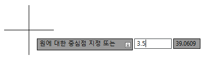

명령이 시작되었을 때 동적 입력이 활성화되어 있으면 입력을 허용하는 여러 툴팁과 함께 현재 명령의 주 프롬프트가 십자선 근처에 반복됩니다. 예를 들어, CIRCLE 명령을 시작하면 AutoCAD에 원의 중심점을 정의하기 위한 좌표 값을 입력하라는 가 표시됩니다.
다음은 중심점이 3.5,5이고 반지름이 1.25인 원을 동적 입력을 사용하여 그리기 위한 단계입니다.
| 단계 | 결과 |
AutoCAD에서 원의 중심점을 나타내는 좌표 값을 입력하라는 메시지가 표시됩니다. X 좌표 값을 나타내는 두 번째 툴팁에 초점이 설정된 상태로 세 개의 툴팁이 표시됩니다. |

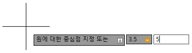

초점이 Y 좌표 값을 나타내는 세 번째 툴팁으로 이동합니다. |
절대 좌표 값 3.5,5는 원의 중심점으로 사용되고, CIRCLE 명령의 다음 프롬프트가 동적 입력 툴팁에 표시됩니다. 주: Enter 키를 눌러 2D 좌표 값을 지정하는 대신 쉼표를 입력한 다음 Z 좌표 값의 숫자를 입력할 수도 있습니다.

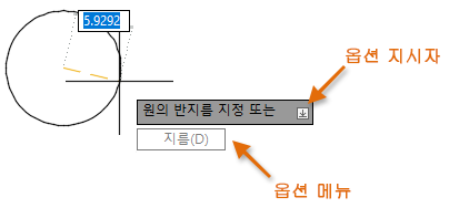

이전 예에서는 원의 반지름 지정 프롬프트에서 다음 세 가지 중 하나를 수행할 수 있을 것입니다.
원의 반지름을 입력하라는 메시지가 표시되었을 때 툴팁 끝에 아래쪽 화살표가 있는 아이콘이 있는 것을 알아채셨습니까?
이 아이콘은 사용 가능한 다른 옵션이 있음을 나타냅니다. 반지름을 입력하라는 메시지가 표시될 때 아래쪽 화살표를 클릭하거나 아래쪽 화살표 키를 누르면 지름 옵션이 있는 메뉴가 표시됩니다. 지름을 선택하면 반지름 값 대신 원의 지름을 지정할 수 있습니다. 메뉴가 표시되면 아래쪽 및 위쪽 화살표 키 또는 좌표 입력 장치를 눌러 사용 가능한 옵션 간에 이동할 수 있습니다.

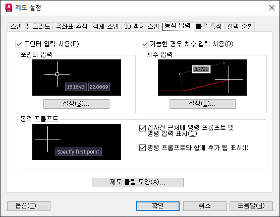

기본적으로 두 번째 점 또는 다음 점의 좌표 입력은 지정된 이전 점을 기준으로 하며 동적 입력 툴팁은 명령이 활성화된 경우에만 표시됩니다. 동적 입력의 설정을 변경하여 다음을 조정할 수 있습니다.
동적 입력에 대한 설정은 제도 설정 대화상자(DSETTINGS 명령)의 동적 입력 탭에서 찾을 수 있습니다. 다음 중 하나를 수행하여 제도 설정 대화상자의 동적 입력 탭을 표시할 수 있습니다.
다음에서는 제도 설정 대화상자의 동적 입력 탭에 있는 설정에 대해 간략하게 설명합니다.

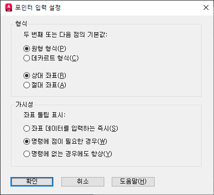

포인터 입력 아래의 설정은 동적 입력이 활성화되어 있는 동안 좌표 값을 입력하는 방법에 영향을 줍니다. 설정을 클릭하여 포인터 입력 설정 대화상자를 엽니다.
포인터 입력 설정 대화상자에서 동적 입력을 사용하는 동안 두 번째 점 또는 다음 점을 입력해야 하는 형식을 조정할 수 있습니다. 기본 형식 설정은 극좌표 형식 및 상대 좌표입니다. 상대 좌표로 설정하면 명령에 대해 두 번째 또는 다음 좌표 값을 입력하기 전에 @ 기호를 입력하지 않아도 됩니다.
가시성 설정은 동적 입력 툴팁이 표시되는 때를 조정합니다. 기본적으로 이러한 툴팁은 명령이 활성화된 경우에만 표시됩니다.
