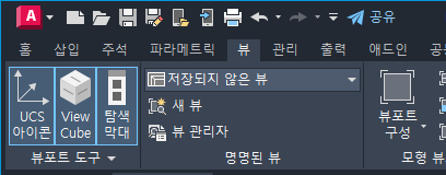

먼저, UCS 아이콘이 표시되지 않으면 뷰 탭을 클릭하여 켜고 UCS 아이콘 컨트롤을 전환합니다.
주: 또한 명령 프롬프트에서 UCSICON을 입력하고 켜기를 선택할 수 있습니다.

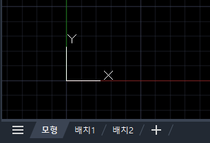

이제 UCS 아이콘이 도면 영역에 표시됩니다.
이제 상태막대에서 그리드 아이콘을 클릭하여 그리드가 켜져 있는지도 확인합니다. 이렇게 하면 그리드 켜기 또는 끄기가 전환됩니다.

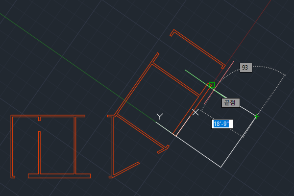

이 예에서는 이 평면도의 각진 벽에 맞춰 UCS를 정렬해보겠습니다.
  1. UCS 아이콘을 클릭합니다.
  2. 이동 그립을 클릭합니다. UCS 아이콘이 이제 커서와 함께 이동됩니다.
  3. UCS를 벽의 끝점으로 끌어온 후 끝점 객체 스냅을 사용하여 적절히 배치합니다.

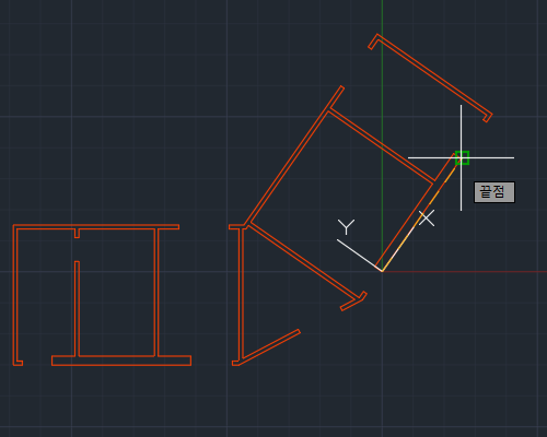

  4. UCS 아이콘이 재배치되면 x축 끝에 있는 원형 그립을 클릭하고 벽의 끝점으로 스냅합니다.
    UCS의 X축을 따라 커서 및 그리드 선이 벽과 평행하게 회전되는 것을 볼 수 있습니다.
    이제 건물의 회전된 벽에 맞춰 모든 새 선을 쉽게 정렬할 수 있습니다.

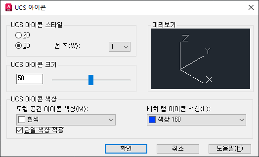

UCS 아이콘을 이동하고 방향을 지정할 수 있을 뿐만 아니라 모양을 사용자화할 수도 있습니다. 여기서는 UCS 아이콘을 더 크게 또는 다른 색상으로 바꿔 보겠습니다. UCS 아이콘을 마우스 오른쪽 버튼으로 클릭하여 이 작업을 수행할 수 있습니다. 바로 가기 메뉴에서 UCS 아이콘 설정 > 특성을 선택합니다.
여기에서 아이콘 스타일, 크기, 색상 및 기타 설정을 지정할 수 있습니다.
