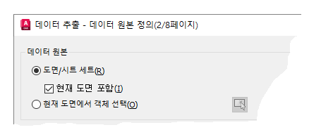

- 도면/시트 세트 및 현재 도면 포함 옵션을 사용하고 다음을 클릭하여 계속합니다.

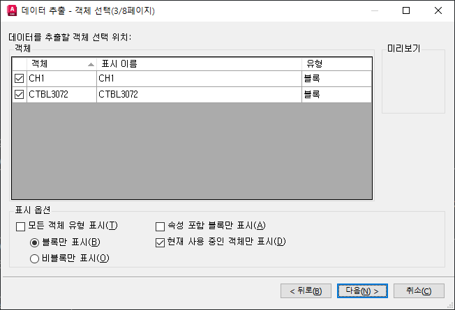

- 모든 객체 유형 표시 확인란을 선택 취소하고 블록만 표시를 선택한 후 다음을 클릭하여 계속합니다.

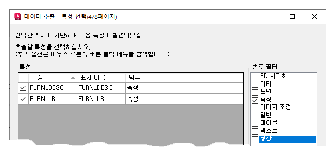

- 범주 필터 아래에서 속성을 제외한 모든 옵션을 선택 취소한 후, 선택된 특성이 추출할 속성 값과 일치하는지 확인합니다.
- 각 속성에 대한 표시 이름을 두 번 클릭하고 해당 값을 이전 이미지와 일치하도록 변경합니다. 계속하기 위해 다음을 클릭합니다.

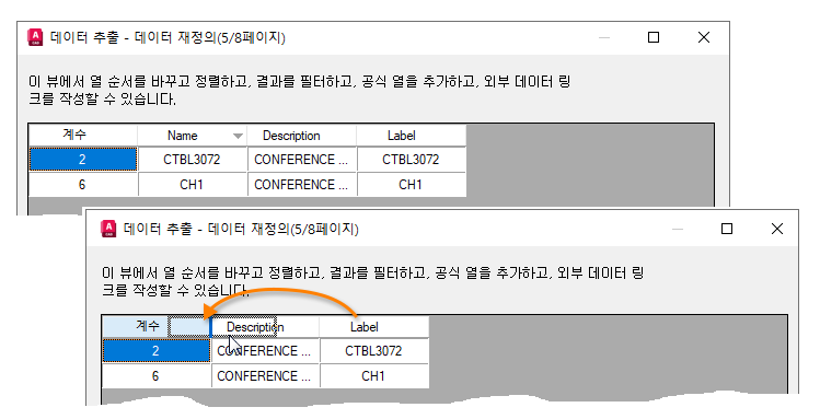

- 데이터 재정의 페이지에서 열의 순서를 바꾸고, 이름을 바꾸고, 숨겨서 추출된 출력을 조정합니다. 다음을 클릭하여 계속합니다.

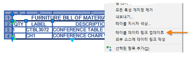

- 추출된 데이터가 포함된 테이블을 선택하고 마우스 오른쪽 버튼을 클릭하여 테이블 데이터 링크 업데이트를 선택합니다.
다음은 도면에 일부 블록을 더 추가한 후에 테이블의 추출된 데이터를 업데이트한 결과를 보여 줍니다.

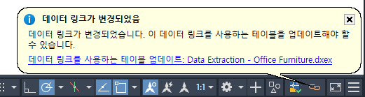

팁: 도면에 있는 하나 이상의 테이블에 추출된 데이터가 포함되는 경우 AutoCAD 응용프로그램 윈도우의 시스템 트레이에 데이터 링크 아이콘이 표시됩니다. 이 아이콘이 표시되면 아이콘을 마우스 오른쪽 버튼으로 클릭하여 도면의 데이터 링크를 관리 및 업데이트할 수 있습니다. DATALINKNOTIFY 시스템 변수는 데이터 링크 아이콘의 모양 및 기능을 조정합니다.
