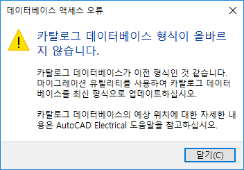

테이블을 추가하고, 레코드를 추가 및 편집하여 카탈로그 데이터베이스를 사용자화할 수 있습니다. 그러나 일부 변경 사항 때문에 카탈로그 데이터베이스를 사용하지 못할 수도 있습니다. 그러한 경우 이 경고가 표시됩니다.
사용자의 변경 작업으로 인해 카탈로그 데이터베이스를 사용하지 못하는 일이 발생하지 않도록 이러한 지침을 따르십시오.
최상의 실습
- 범주 카탈로그 테이블 추가. 카탈로그 데이터베이스에 추가를 사용하여 빈 카탈로그 테이블을 추가합니다. 찾기
- _PINLIST 테이블 추가. 카탈로그 검색기의 편집 모드를 사용하여 빈 핀 리스트 테이블을 추가합니다. 레코드에 제조업체 값을 입력하면 해당 제조업체의 _PINLIST 테이블이 작성됩니다(필요한 경우).
- _TERMPROPS 테이블 추가. 카탈로그 검색기의 편집 모드를 사용하여 TRMS 테이블을 편집합니다. 레코드에 제조업체 값을 입력하면 해당 제조업체의 _TERMPROPS 테이블이 작성됩니다(필요한 경우).
- 레코드 추가. 카탈로그 검색기의 편집 모드를 사용하여 레코드를 추가합니다.
- 핀 리스트 값 추가. 카탈로그 검색기의 편집 모드를 사용하여 핀 리스트 값을 추가합니다.
- 터미널 특성 추가. 카탈로그 검색기의 편집 모드를 사용하여 TRMS 테이블을 편집하고 터미널 특성을 추가합니다.
중요사항: 다른 소프트웨어를 사용하여 데이터베이스 파일을 편집하지 마십시오. 테이블을 제거하거나 이름을 바꿀 수 있지만 다른 수정 사항은 피해야 합니다.
