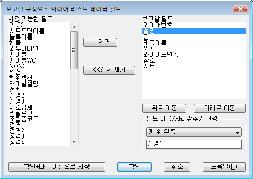

보고서 이름: 구성요소
활성 도면
확인을 클릭합니다.
보고서 생성기 대화상자에서 9PB~12PB가 보고서의 태그이름 열에 계속 나열되는지 확인합니다.
설명1이 보고할 필드 리스트로 이동합니다. 이 필드는 구성요소 보고서에 표시되는 필드입니다.
보고서 생성기 대화상자에 활성 도면의 태그 이름 및 설명1 값이 나열됩니다.
