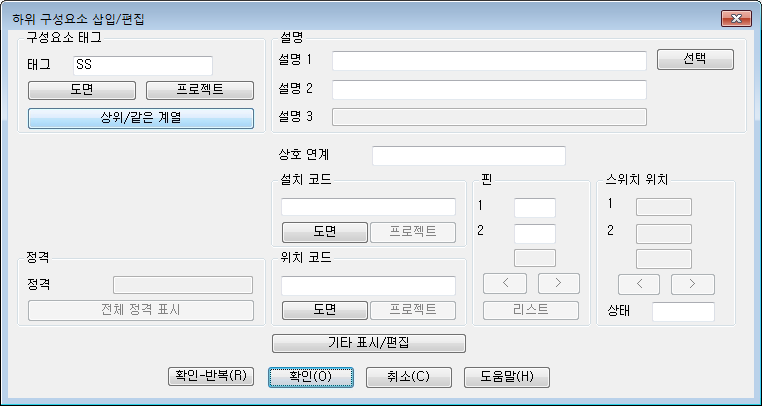

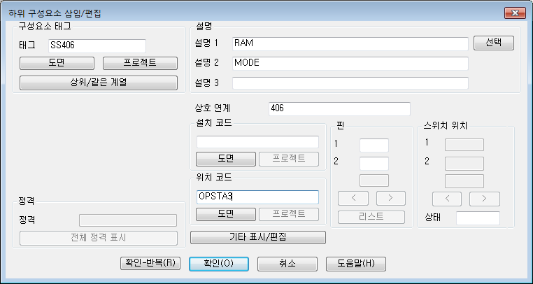

하위 접점 편집
을 클릭합니다. 찾기
편집할 구성요소/케이블/위치 상자 선택:
선 연계 410에서 선택 스위치를 선택합니다.
구성요소 선택:
선 연계 408에서 기존 스위치의 같은 계열 중 맨 아래 접점(3)을 선택합니다.
AutoCAD Electrical 도구 세트는 같은 계열 접점을 읽고 적절한 주석을 새 스위치 접점으로 전송합니다.
도면에 같은 계열 접점 정보가 표시됩니다.
