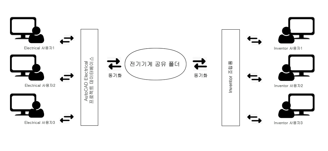

데이터 교환 및 상호 운용성을 위해 AutoCAD Electrical 도구 세트 프로젝트를 Inventor 프로젝트에 링크합니다.
전기기계 프로젝트는 동기화를 통해 AutoCAD Electrical 도구 세트 프로젝트와 Inventor 프로젝트 간의 데이터 무결성을 관리하고 유지합니다. 전기기계 프로젝트의 동기화에서는 데이터 교환 프로세스 중에 푸시/풀 방법이 사용됩니다. AutoCAD Electrical 도구 세트 사용자의 경우, Inventor 데이터가 먼저 풀되고 구성요소 트리 뷰가 업데이트된 다음 AutoCAD Electrical 도구 세트 데이터가 Inventor로 푸시됩니다. 네트워크와의 연결이 해제되고 링크 파일에 대한 연결이 끊기면 동기화가 실패합니다. 그러면 도면 파일에서 오프라인으로 계속 작업하고 위치 뷰 탭을 사용해 구성요소를 관리할 수 있습니다. 네트워크에서 링크 파일에 대한 연결을 재설정한 후에 오프라인 작업을 동기화할 수 있습니다.
연결된 협업 환경에서 작업할 때 기존 프로젝트를 재사용하는 것은 흔한 일입니다. 프로젝트 복사 작업을 수행하여 링크된 전기기계 프로젝트를 재사용할 수 있습니다. 복사된 프로젝트의 새 전기기계 링크 파일을 작성하거나 복사된 전기기계 링크 파일의 데이터를 정정하십시오.

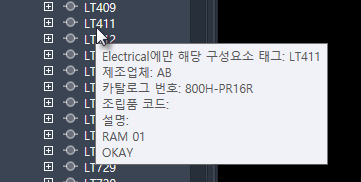

표준 구성요소, 터미널, PLC 모듈, 커넥터 및 케이블 표식기의 리스트를 표시합니다. 트리의 맨 위 노드는 전체 프로젝트를 나타냅니다. 프로젝트 아래 각 노드는 설치 값을 나타냅니다. 각 설치 아래 노드는 해당 설치 내의 위치 값을 나타냅니다.
다양한 장치 유형이 구성요소 트리에서 따로 나타납니다. Electrical 구성요소를 삽입할 때 고유한 이름(설치 코드, 위치 코드 및 구성요소 태그), 핀 및 터미널 번호를 설정하는 것이 좋습니다. 예를 들어 케이블 태그에 대한 중복된 값이 있는 도면에 케이블 표식기가 있다면 구성요소 트리 뷰와 연결 탭에서 구성요소의 예기치 않은 동작이 발생할 수 있습니다. 이 동작은 위치 뷰에서 터미널 및 케이블 표식기의 경우 더 흔하게 발생합니다.
태그 값. 지정된 핀을 보려면 확장합니다.
태그스트립 값:터미널 번호. 다중 레벨 터미널은 쉼표로 구분된 각 터미널 번호를 나열합니다. 레벨 설명을 보려면 확장합니다.
태그 값. 각 핀과 주소 값을 보려면 확장합니다.
두 개 행으로 구분된 태그 값(각각 플러그 쪽과 잭 쪽에 해당). 핀을 보려면 확장합니다.
태그 값.
