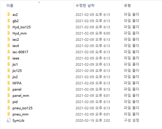

기호 라이브러리를 추가하거나 제거하려면
독립 실행형 설치 중에 사용 가능한 모든 기호 라이브러리가 설치됩니다.
필요 없는 기호 라이브러리는 모두 제거할 수 있습니다.
기호 라이브러리 및 기호 빌더 템플릿 파일의 위치: C:\Users\Public\Documents\Autodesk\Acade {버전}\Libs. 기호 라이브러리 하위 폴더인 ₩Libs,에는 다양한 AutoCAD Electrical 구조도와 패널 배치 기호 라이브러리가 있습니다.
다음 전기 스키매틱 기호 라이브러리가 기본값으로 설치됩니다.
제거하려는 각 기호 라이브러리 폴더를 삭제합니다.
주: 사용자 경로에 이미 설치되어 있는 경우 기호 라이브러리를 제거할 각 경로를 찾습니다.
