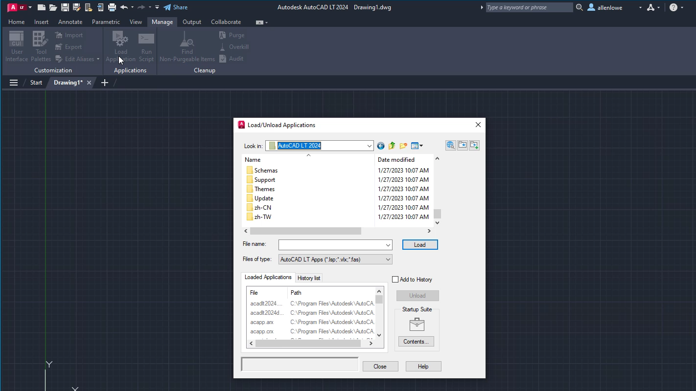

  1. AutoCAD LT에서 관리 탭 > 응용프로그램 패널 > 응용프로그램 로드를 클릭합니다. 찾기
    명령 프롬프트에 APPLOAD를 입력해도 됩니다.

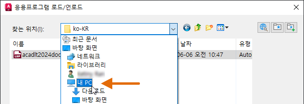

  2. 응용프로그램 로드/언로드 대화상자에서 찾을 위치 드롭다운 리스트를 클릭하고 내 PC를 선택합니다.
  3. 폴더 및 파일 리스트에서 C:\Program Files\Autodesk\AutoCAD LT <release>\Support\en-us로 이동합니다.
    jp-jp와 같이 영어 이외의 다른 언어가 설치된 경우 en-us 대신 해당 폴더를 선택합니다.

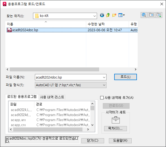

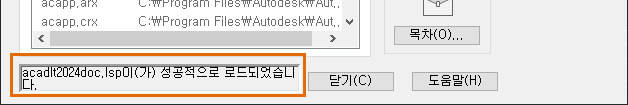

  4. acadlt2024doc.lsp를 선택하고 로드를 클릭합니다.
    acadlt2024doc.lsp 파일은 특별히 명명된 AutoLISP 파일 중 하나로, 열거나 작성한 각 도면에 있는 경우 AutoCAD LT에서 검색하여 로드합니다. 이 AutoLISP 파일에는 제품에서 사용되는 일부 명령 및 사용자 AutoLISP 함수가 포함되어 있습니다. 여기서는 이 파일을 예제 파일로 사용하겠습니다.
    명령행 윈도우와 대화상자의 왼쪽 아래 구석에 있는 메시지 상자에 "acadlt2024doc.lsp가 성공적으로 로드되었습니다."라는 메시지가 표시됩니다.
  5. 닫기를 클릭합니다.

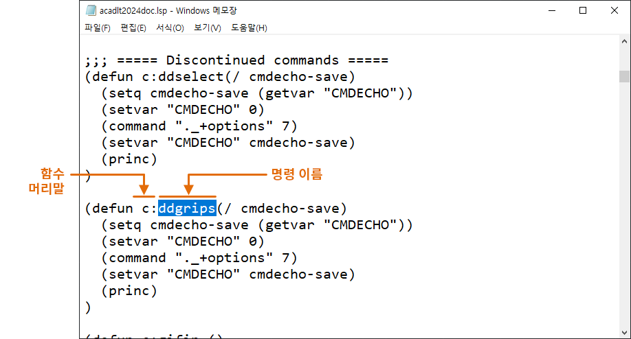

이전 연습에서 DDGRIPS 명령을 사용해 보았습니다. 로드된 AutoLISP 파일에 있는 명령임을 어떻게 알 수 있는지 궁금하실 것입니다. 경우에 따라, 어떤 명령이 정의되어 사용 가능한지 알기 위해 프로그램에서 명령행 윈도우에 메시지를 직접 표시하는 일부 코드를 사용할 수도 있습니다. 그러나 항상 그런 것은 아니며, AutoLISP 파일을 열어 어떤 명령이 정의되어 있는지 확인해야 할 수도 있습니다. 메모장을 사용하여 AutoLISP 파일을 열 수 있습니다.
다음 이미지는 메모장에서 열린 acadlt2024doc.lsp 파일의 일부를 보여줍니다. 명령 프롬프트에 입력할 수 있는 AutoLISP 정의 명령에는 c:가 머리말로 붙어 있습니다. c: 바로 뒤에 있는 문자가 명령의 이름입니다.

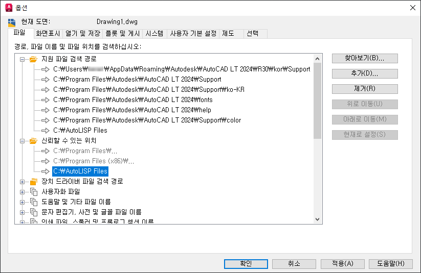

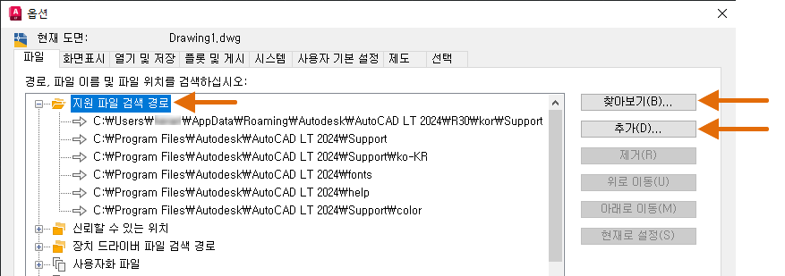

AutoLISP 파일을 저장할 폴더를 식별했으면 옵션 대화상자의 파일 탭에 있는 지원 파일 검색 경로 및 신뢰할 수 있는 위치 설정을 사용하여 AutoCAD LT에 폴더의 위치를 알려야 합니다. AutoCAD LT에서는 다음과 같은 이유로 LSP 파일의 위치를 알아야 합니다.

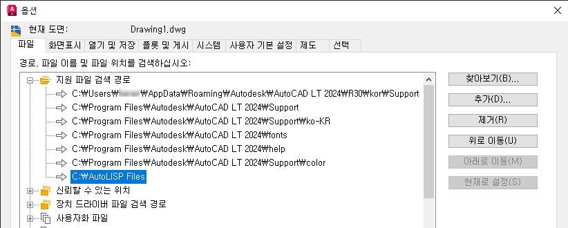

다음 단계에서는 C:\AutoLISP Files 폴더를 지원 파일 검색 경로 및 신뢰할 수 있는 위치 설정에 추가하는 방법을 보여줍니다. 나중에 이 위치를 사용하여 몇 개의 짧은 AutoLISP 프로그램이 포함된 LSP 파일을 작성할 것입니다.
  1. 파일 탐색기에서 C:\ 드라이브 또는 쓰기 액세스 권한이 있는 위치(예: 문서)에 AutoLISP Files 폴더를 작성합니다.
  2. AutoCAD LT에서 도면 영역을 마우스 오른쪽 버튼으로 클릭하고 옵션을 선택합니다. 찾기
  3. 옵션 대화상자의 파일 탭에서 지원 파일 검색 경로 노드를 확장하고 선택합니다.
    나열된 폴더에서 AutoCAD LT는 해치 패턴, 선종류, 명령 별칭을 저장하고 새 사용자 인터페이스 요소를 정의하는 데 사용되는 다른 유형의 사용자 파일 중에서 AutoLISP 파일을 찾습니다.

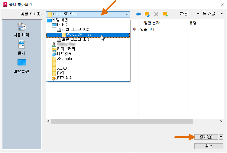

  4. 오른쪽에서 추가를 클릭한 다음 찾아보기를 클릭합니다.
  5. 폴더 찾아보기 대화상자에서 C:\AutoLISP Files 또는 AutoLISP 파일이 포함된 폴더로 이동합니다.
  6. AutoLISP 파일이 포함된 폴더를 선택하고 열기를 클릭합니다.
    리스트 아래쪽에 폴더가 추가됩니다.
    주: AutoCAD LT는 리스트의 위에서 아래로 사용자 파일을 검색합니다. 표준 사용자화 파일 중 하나를 사용자 고유의 파일로 대치하려는 경우가 아니라면 대부분의 경우 폴더를 재정리할 필요가 없습니다.
  7. 신뢰할 수 있는 위치 노드를 선택하고 C:\AutoLISP Files 폴더 또는 AutoLISP 파일이 포함된 폴더를 추가합니다. 4단계~6단계를 수행하여 폴더를 추가합니다.
  8. 신뢰할 수 있는 파일 검색 경로 - 보안 경고 메시지 상자가 표시되면 계속을 클릭합니다.
    알아두기: AutoLISP 파일을 저장하는 폴더를 읽기 전용으로 표시하는 것이 좋습니다.
    리스트 아래쪽에 폴더가 추가됩니다.
  9. 확인을 클릭하여 변경 사항을 저장하고 옵션 대화상자를 종료합니다.

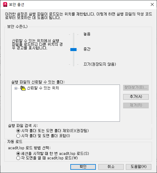

  1. AutoCAD LT에서 도면 영역을 마우스 오른쪽 버튼으로 클릭한 다음 옵션을 선택합니다. 찾기
  2. 옵션 대화상자의 시스템 탭에 있는 보안 패널에서 보안 옵션을 클릭합니다.
  3. 보안 수준 및 자동 로드 섹션 아래에서 필요에 따라 옵션을 변경합니다.
    1. 보안 수준 - 실행 프로그램 로드에 적용되는 제한 사항을 조정(SECURELOAD 시스템 변수)
    2. 신뢰할 수 있는 폴더 - 보안 수준이 중간 이상인 경우 AutoCAD가 실행 프로그램을 로드할 수 있는 폴더(TRUSTEDPATHS 시스템 변수)
    3. 실행 파일 검색 시 - AutoCAD LT가 바탕 화면 바로 가기에 의해 정의된 시작 폴더에서 AutoLISP 파일을 찾는지, 아니면 열려 있는 도면의 폴더에서 찾는지를 조정(LEGACYCODESEARCH 시스템 변수)
    4. 자동 로드 - 세션을 시작할 때만 acadlt.lsp를 로드할지, 아니면 도면이 열릴 때마다 로드할지를 조정(ACADLSPASDOC 시스템 변수)
  4. 확인을 클릭하여 변경 사항을 저장하거나 취소를 클릭하여 변경 사항을 취소하고 대화상자를 종료합니다.

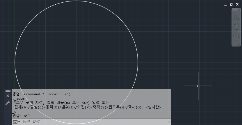

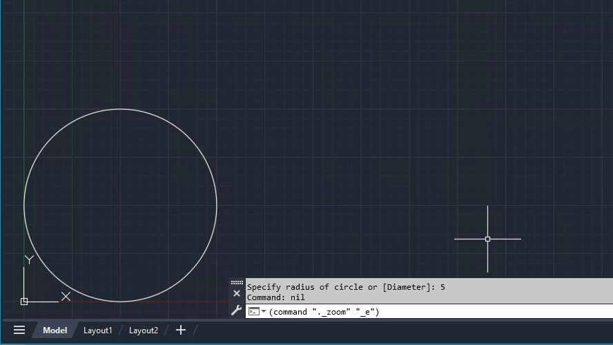

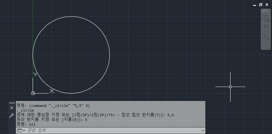

다음 단계에서는 command 함수를 사용하여 원을 그리고 도면 범위로 줌합니다.
  1. 명령 프롬프트에 (command "._circle" "5,5" 5)를 입력하고 Enter 키를 누릅니다.
    현재 도면층에서 중심점 5,5에 반지름 5 단위의 원이 그려집니다.
  2. 명령 프롬프트에 (command "._zoom" "_e")를 입력하고 Enter 키를 누릅니다.
    원이 도면의 유일한 객체인 경우 도면이 원의 범위로 줌되고, 그렇지 않으면 도면의 모든 객체 범위로 줌됩니다.

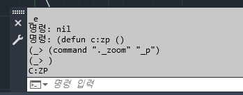

defun 함수를 사용해 도면의 이전 뷰로 줌하는 ZP라는 사용자 명령을 정의해 보겠습니다.
  1. 명령 프롬프트에 (defun c:zp ()를 입력하고 Enter 키를 누릅니다.
  2. (_> 프롬프트에 (command "._zoom" "_p")를 입력하고 Enter 키를 누릅니다.
  3. (_> 프롬프트에 )를 입력하고 Enter 키를 누릅니다.
    C:ZP가 명령으로 출력됩니다.

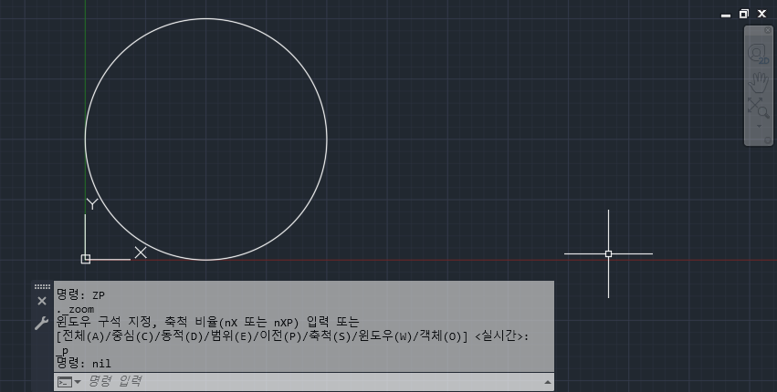

  4. 명령 프롬프트에 ZP를 입력합니다.
    이전 뷰가 복원됩니다.
  5. ZOOM 또는 PAN 명령을 사용하여 원을 다시 현재 뷰로 가져옵니다.
  6. 명령 프롬프트에 ZP를 입력합니다.
    이제 이전 뷰가 복원됩니다.

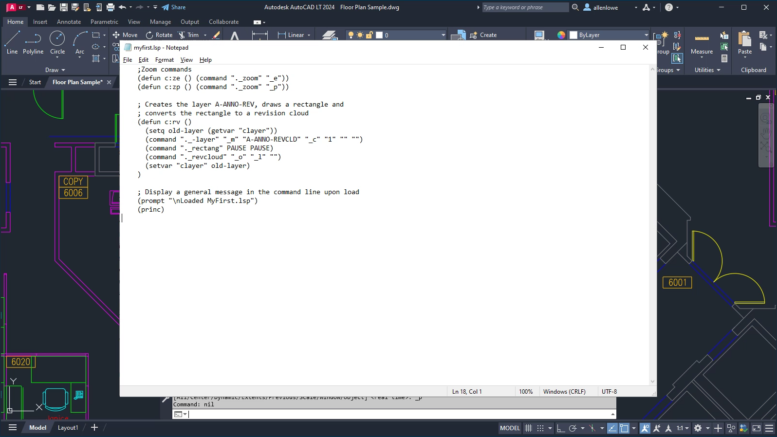

  1. Windows에서 Windows 시작 버튼 > Windows 보조프로그램 > 메모장을 클릭하거나 작업 표시줄의 검색 상자에 메모장을 입력합니다.
  2. 메모장의 편집기 영역에 다음을 입력합니다.
    ; Zoom commands(defun c:ze () (command "._zoom" "_e"))(defun c:zp () (command "._zoom" "_p")); Creates the layer A-ANNO-REV, draws a rectangle and; converts the rectangle to a revision cloud with arc lengths; based on half the current value of the LTSCALE system variable(defun c:rv ()  (setq old-layer (getvar "clayer"))  (command "._-layer" "_m" "A-ANNO-REVCLD" "_c" "1" "" "")  (command "._rectang" PAUSE PAUSE)  (command "._revcloud" "_a" (/ (getvar "ltscale") 2) "" "_o" "_l" "_n")  (setvar "clayer" old-layer)); Display a general message in the command line upon load(prompt "\nLoaded MyFirst.lsp")(princ)

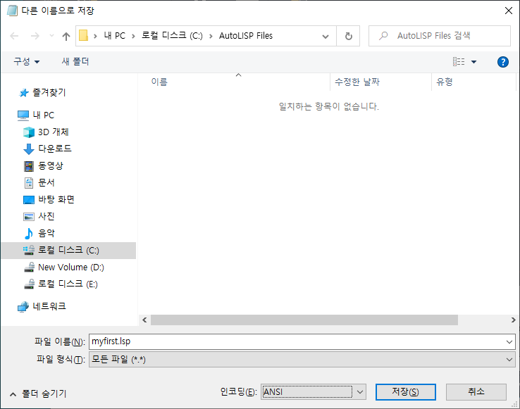

  3. 메뉴 막대에서 파일 > 다른 이름으로 저장을 클릭합니다.
  4. 다른 이름으로 저장 대화상자에서 C:\AutoLISP Files 폴더로 이동합니다.
  5. 파일 이름 문자 상자에 myfirst.lsp를 입력합니다.
  6. 파일 형식 드롭다운 리스트를 클릭하고 모든 파일(*.*)을 선택합니다.
  7. 인코딩 드롭다운 리스트를 클릭하고 ANSI를 선택합니다.
    프로그램에서 유니코드 문자를 사용해야 하는 경우 UTF-8을 선택합니다.
  8. 저장을 클릭합니다.

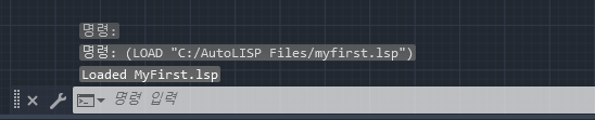

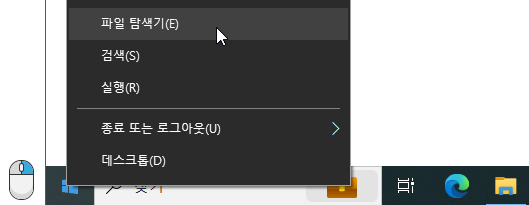

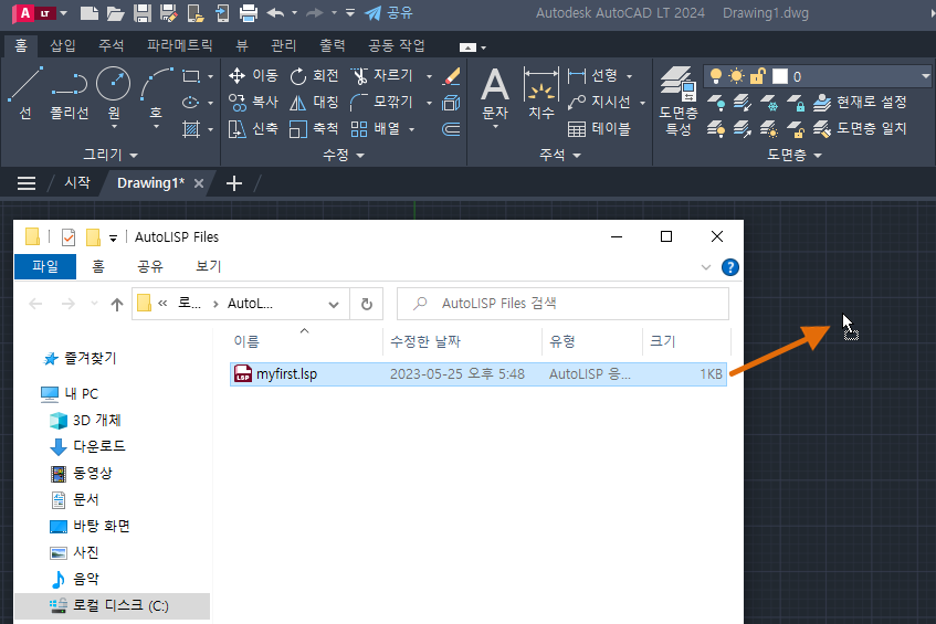

이제 파일을 작성했으므로 APPLOAD 명령을 통해 표시되는 응용프로그램 로드/언로드 대화상자를 사용하는 대신 파일 탐색기를 사용하여 LSP 파일을 로드합니다.
  1. Windows에서 Windows 시작 버튼을 마우스 오른쪽 버튼으로 클릭하고 파일 탐색기를 선택합니다.
  2. 파일 탐색기에서 mypfirst.lsp 파일의 위치를 찾습니다.
  3. AutoCAD LT에서 도면을 엽니다.
  4. LSP 파일을 클릭하여 AutoCAD LT 도면 영역 위로 끕니다.
  5. 마우스 버튼을 놓아 파일을 도면에 로드합니다.
    로드되고 나면 prompt 함수에 의해 명령행 윈도우 사용 내역에 "Loaded MyFirst.lsp"라는 메시지가 표시됩니다.

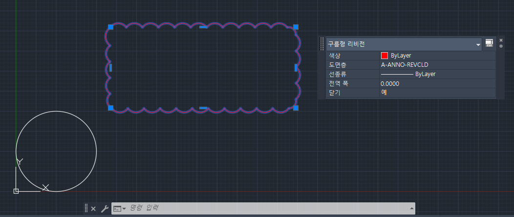

  6. 명령 프롬프트에 RV를 입력합니다.
  7. 두 점을 지정하여 직사각형 구름형 리비전을 정의합니다.
    빨간색의 구름형 리비전이 A-ANNO-REVCLD 도면층에 배치됩니다. 이는 특성/빠른 특성 팔레트 또는 리본의 도면층 패널에 있는 도면층 드롭다운 리스트에서 확인할 수 있습니다.

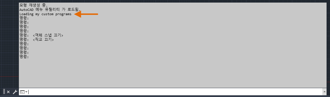

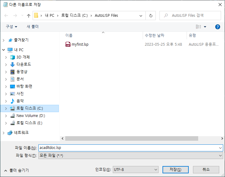

다음 단계에서는 C:\AutoLISP Files 폴더에 acadltdoc.lsp 파일을 작성하고, 이 파일에 몇 개의 AutoLISP 문을 추가하고, 이 파일을 AutoCAD LT에 로드한 다음, 파일이 로드되었는지 확인하는 방법을 설명합니다.
    ; AutoLISP to be executed in each drawing created or opened; Set Object Snap and Ortho modes(setvar "osmode" 4133)(setvar "orthomode" 1); Load the LSP file created earlier under the; "Store AutoLISP Statements in AutoLISP (LSP) Files" section(load "myfirst.lsp" "\nMyFirst.lsp file couldn't be found"); Display a general message in the command line upon load(prompt "\nLoading my custom programs")(princ)
  5. 파일 이름 문자 상자에 acadltdoc.lsp를 입력합니다.
  7. 저장을 클릭합니다.
  8. AutoCAD LT 2024가 아직 실행되고 있지 않은 경우 AutoCAD LT 2024를 시작합니다.
  9. AutoCAD LT 2024에서 도면 파일을 작성하거나 엽니다.
  10. F2 키를 눌러 명령행 윈도우를 확장합니다.
    명령행 윈도우에 "Loading my custom programs" 메시지가 표시됩니다. 이 메시지는 앞의 2단계에서 입력한 마지막 두 행 중 하나입니다.
  11. 상태막대에서 직교 모드 및 2D 객체 스냅 버튼이 파란색이면 클릭하여 끕니다.
  12. 도면 파일을 다시 작성하거나 엽니다.
    상태막대 버튼이 다시 한 번 활성화됩니다.
