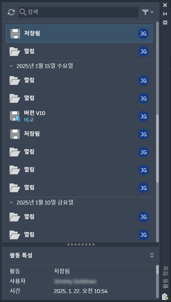

활동 정보를 사용해 공유 도면 파일에 대한 팀 동료의 기여도를 확인하고, 버전 내역을 비교하고, AutoCAD 제품 간에 공동으로 작업할 수 있습니다.
활동 정보는 각 참가자의 도면 파일 업데이트를 기록하므로 공동작업이 간소화되고 중단한 지점을 선택할 수 있습니다.
주: 활동 정보 팔레트가 닫힌 경우에도 활동이 기록됩니다. 다음에 팔레트가 열릴 때 모든 활동이 표시됩니다.
활동 정보 위치
활동은 옵션 대화상자의 파일 탭 아래에 지정된 활동 정보 위치에 기록됩니다. 기본 활동 정보 위치는 C:\Users\{사용자 이름}\AppData\Local\Autodesk\ActivityInsights\Common입니다.
공동작업에 활동 정보를 사용하려면 공유 위치로 변경합니다.
주: 현재 AutoCAD LT에서는 활동 정보 팔레트에 버전 활동만 표시합니다. Autodesk Docs, OneDrive, Box, Dropbox 및 Google Drive에 저장된 도면에 대한 모든 활동이 기록됩니다.

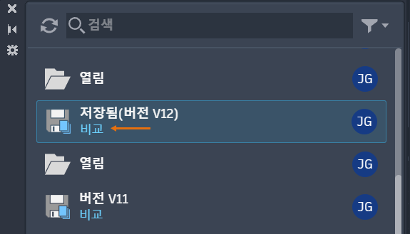

다른 버전 비교
지원되는 클라우드 저장소 공급자와 활동 정보를 사용하면 이전 버전과 현재 버전을 쉽게 비교할 수 있습니다.
