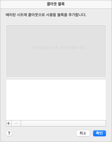

콜아웃 블록 대화상자
현재 시트 세트에서 사용할 콜아웃 블록을 나열하거나 추가 또는 제거합니다.
SHEETSET(명령)
메뉴: 윈도우 > 시트 세트 관리자: 시트 세트 관리자에서 배치를 마우스 오른쪽 버튼으로 클릭 > 콜아웃 블록 배치
옵션 리스트
다음과 같은 옵션이 표시됩니다.
미리보기
블록이 선택되면 미리보기 이미지를 표시합니다.
블록 리스트
현재 시트 세트와 함께 사용할 수 있는 블록 리스트를 표시합니다.
블록 추가(+)
도면 선택 대화상자를 표시합니다. 사용할 블록이 포함된 도면 또는 콜아웃 블록으로 사용할 도면 파일을 선택합니다.
블록 제거(-)
콜아웃 블록 리스트에서 선택한 블록을 제거합니다.
