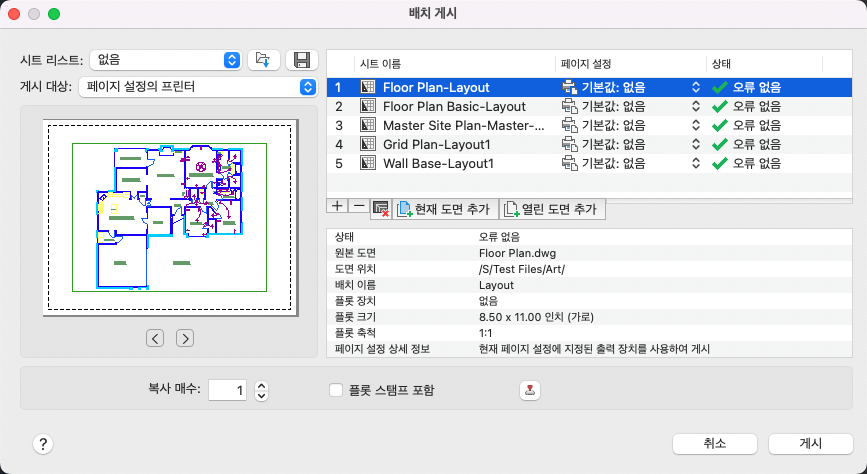

다음과 같은 옵션이 표시됩니다.
현재 도면 세트(DSD) 파일을 표시합니다.
배치를 게시해야 하는 방법을 정의합니다. PDF 파일에 게시하거나(전자 도면 세트) 페이지 설정에 지정된 프린터에 게시할 수 있습니다(용지 도면 세트).
배치를 PDF 파일로 게시해야 함을 나타냅니다.
각 배치의 페이지 설정에 지정된 출력 장치가 사용됨을 나타냅니다.
시트 리스트에서 선택한 배치의 미리보기를 표시합니다. 다음 및 이전 버튼을 클릭하면 시트 리스트의 다른 배치를 미리 볼 수 있습니다.
게시를 위해 포함할 도면 시트 리스트가 들어 있습니다. 시트 설정을 변경하려면 페이지 설정 열을 클릭합니다. 바로 가기 메뉴 및 사용 가능한 버튼을 사용하여 시트를 추가하거나 리스트를 변경합니다.
도면 이름과 배치 이름을 대시(-)로 결합합니다. 도면 시트 이름은 하나의 PDF 파일 내에서 고유해야 합니다.
시트에 대해 명명된 페이지 설정을 표시합니다. 페이지 설정 이름을 클릭하고 리스트에서 다른 페이지 설정을 선택하여 페이지 설정을 변경할 수 있습니다. 모형 시트에는 모형 페이지 설정만 적용할 수 있고, 명명된 배치 시트에는 명명된 배치의 페이지 설정만 적용할 수 있습니다.
시트 리스트에 로드될 때 시트 상태를 표시합니다.
시트 리스트에서 배치를 추가 및 제거합니다.
시트의 리스트에 추가할 도면을 선택할 수 있는 도면 선택 대화상자(표준 파일 선택 대화상자)를 표시합니다. 이러한 파일에서 배치 이름이 추출되어 각 모형과 도면의 명명된 배치에 대해 하나의 시트가 리스트에 추가됩니다. 컨텐츠 추가 리스트를 사용해 모형 배치만, 명명된 배치만 또는 둘 다를 추출할지 지정할 수 있습니다.
처음의 시트 이름은 기본 도면 이름 및 배치 이름으로 구성되거나 모형이라는 단어를 대시(-)로 구분하여 구성됩니다.
선택한 시트를 리스트에서 삭제합니다.
현재 도면의 명명된 모든 배치 및 모형 배치를 추가합니다.
현재 열려 있는 도면의 명명된 모든 배치와 모형 배치를 추가합니다.
다음 옵션은 마우스 오른쪽 버튼으로 시트를 클릭하면 사용할 수 있습니다.
선택한 시트를 리스트의 맨 위로 이동합니다.
선택한 시트를 리스트에서 한 위치 위로 이동합니다.
선택한 시트를 리스트에서 한 위치 아래로 이동합니다.
선택한 시트를 리스트의 맨 아래로 이동합니다.
상태, 원본 도면, 도면 위치, 배치 이름, 플롯 장치, 플롯 크기, 플롯 축척 및 페이지 설정 상세 정보와 같은 선택한 시트에 대한 정보를 표시합니다.

게시 작업을 시작합니다.
모든 오류 또는 경고를 포함하여 게시된 시트에 대한 정보를 표시하려면 플로팅 세부 정보 보고서 메시지 풍선을 클릭하여 상세 정보 인쇄 대화상자를 표시합니다. 또한 이 정보는 플롯 및 게시 로그 파일에 저장됩니다.
